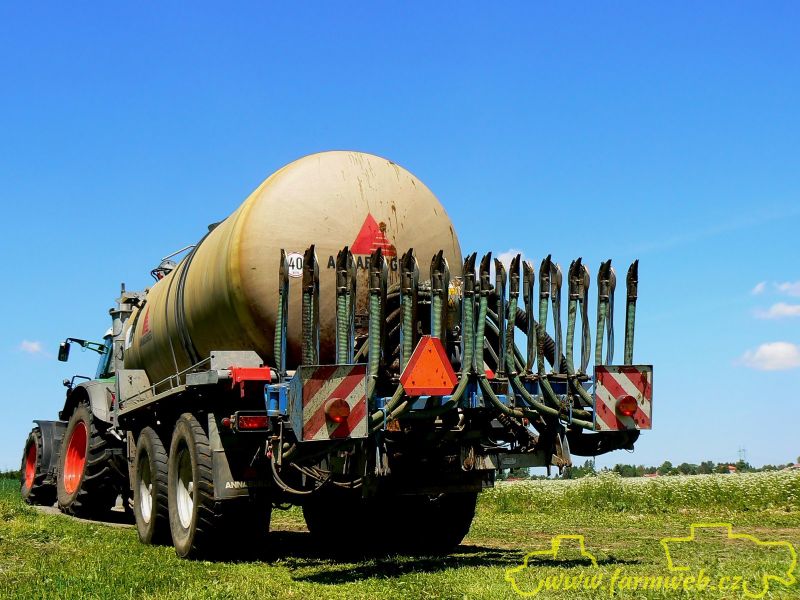

jak je velký rozdíl v zápachu mezi tímto a klasickým hadicovým systémem?
Jakub Medera   30.10.2011 19:26:07
Co jsem na vlastní oči viděl a na vlastní čich cítil, tak žádný rozdíl mezi jedním a druhým systémem aplikace tam není. Na poli se pohybovala ještě jedna souprava s hadicovým aplikátorem a vůně po něm byla totožná.

Ja si myslím že tie pätky sú tam na to aby to trošku narušilo pôdu po ktorej ide ten aplikátor aby sa to trošku rýchlejšie dostalo do zeme a skôr sa to vsiaklo...... smile

přemýšlíme o něčem na Xeriona na jaro do pšenic ale nesmí to zapáchat.. A to jsou asi jen drahé botkové aplikátory s přítlakem..

Pokusím se odpovědět na otázku rozdílu tohoto botkového aplikátoru Bomech Green Flex a normálního hadicového aplikátoru a potom na otázku hnojení pšenice.
Botkový aplikátor Bomech je určitý hybrid mezi normálním hadicovým aplikátorem a injektorem do travního drnu. Při aplikaci kejdy do travního porostu je třeba po seči asi 7 dní počkat a do již vzrostlé trávy aplikovat kejdu tak, že se umisťuje mezi kořínky k půdě a nejde na listy trávy. V Holansku provedené pokusy na travním porostu pro pastvu prokázaly, že tráva ,kde aplikoval Bomech byla dříve přístupná pro krávy než jiný způsob aplikace.
Důležitou věcí při aplikaci kejdy je dokonalá homogenizace kejdy, odpovídající sušina, která má vliv na vsakování kejdy do půdy a taky teplota při aplikaci a s ní spojené ztráty amoniaku.
Pokud budu hnojit na jaře hadicovým aplikátorem do prostu obilovin (únor -březen) jsou ztráty amoniaku minimální díky nízkým teplotám vzduchu ( 0-8 stupňu C). Navíc díky tekutosti kejdy se tato rychle vsákne do pudy. Je třeba použít vhodnou techniku a něco o kejdě vědět. Na jaře jsou k dispozici dvě dávky kejdy. obilí vezme na jednu dávku 40-60 kg N v kejdě.
Bomech aplikátor je ideální jak do travního porostu, tak i do obilí nebo připravené pudy před setím, kdy přitlačí kejdu do půdy. Oproti injektorům je opotřebení botky minimální ve srovnání s kotouči. Hlavně je to vidět na kamenitých půdách.
Nedivím se Jakubovi, že neviděl rozdíl mezi zápachem, protože venkovní teplota mohal být v době fotografování i přes 20 stupňů C . Přitom jsou ztráty amoniaku vysoké a tedy i velký zápach.

Pro FarmaBlazek: Pro aplikaci do porostu obilovin stačí normální hadicový aplikátor s dobrým dávkováním kejdy (vhodná dělící hlava), odpovídající vzdáleností hadic od sebe. Na zápach má vliv venkovní teplota (ta je na jaře nižší) a tekutost kejdy (sušina). Dále má na aplikaci vliv vítr a dávkovaní kejdy od dělíci hlavy. Zde mohou být rozdíly mezi aplikátory například při dávkování na svahu.

no ale když lidem v okolí vadí když vidí fekál jedoucí po silnici tak musíme trošku zabrat jinak to neprojde. Ale díky za každou informaci.
TomášJ.   30.10.2011 22:56:46
Kubo zajímalo by mě jestli neaplikovali spíš fugát než kejdu? Co jsem měl informace já, tak se na jaře vozil fugát. Když jsem tam byl na chvíli na podzim se mrknout, tak taky vozili fugát a ne kejdu...
