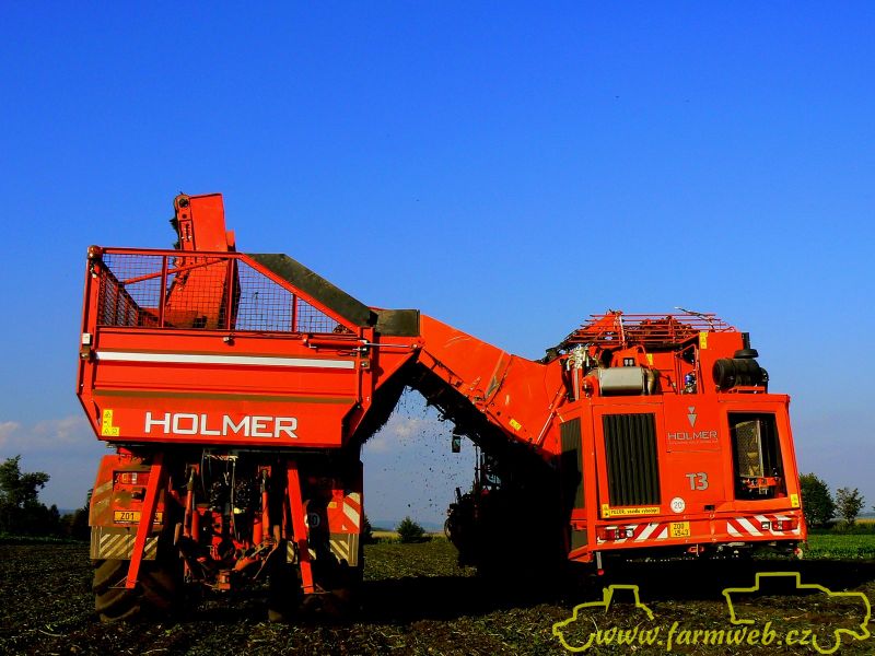

Když vidím ten výměnnej systém, tak mě napadají dva dotazy.
1. Jaký systém zvedá tu nástavbu nad nosič pro zapatkování?(nikde nevidím hydraulický pístnice na nohách)
2.Je na nosiči dostatek hydraulických okruhů na to, aby poháněly nástavbu a popřípadě i vyvážecí návěs za touto soupravou? (tuším, že na návěsu jsou 4 okruhy)
Proxima   27.12.2011 22:47:58
Tak co jsem se dočetl a co jsem viděl na agritechnice.
1. Je tam hyraulické rameno s hydraulickýmí válci pro zdvih nástavby.
2. Na nosiči je 5 hydraulických okruhů. Jen jsem trošku nepochopil otázku smile To Jirko myslíš, že by měl na sobě překlaďák a za sebou tahal ještě klasickej návěsovej překlaďák. Pokud sem to dobře pochopil takje to zajímavá myšlenka smile
cocik007   28.12.2011 09:43:08
Přesně tak, jak jsi to pochopil jsme to myslel.... Myslím si, že nebudu daleko od pravdy, když budu věřit, že se brzo najde nějakej odvážlivec (kaskadér), kterej se do toho pustí - nebo se o to aspoň bude snažit.....
Každopádně jestli jsem to dobře pochopil podle fotek, tak stejný vývody hydrauliky (vyvedený vzadu) ovládají i nástavbu. Takže by to chtělo ještě asi dva okruhy navíc (pro tu šílenost, co mě napadla).
Takže díky.

Inak konkrétne na tomto stroji by mali ísť dolu tir zadné hyd. ramená........aspon mi bolo tak povedané že to chcú dať dolu z dôvodu nevyužitelnosti..... mohly by teoreticky aj s toho vzniknúť už spomínané okruhy??smile myslím že hej...
Proxima   28.12.2011 15:46:40
Šílenost to zas taková není, když jsem viděl podmítku s tímto strojem tak to bylo pěkně dlouhý, ale souvratě byli minimální. Takhle by se pohyboval hlavně po poli a myslím, že délka by nemusela být problém. Jen mě tak napadá jedna podstatná věc. Zda by se to tam dalo vůbec zapříhnout. Co jsem vyděl fotky překladací nástavby na obilí tak šnek je umístěnej v zadní části docela dole. Takže mám pocit že by tam asi ani nešlo nic zapříhnout. A pokud ano tak by se hodně špatně stáčel. Právě nová překladací nástavba na obilí je delší než ostatní nastavby smile Takže nevím jestli by se nápad uplatnil. Překladací nastavba nebyla vystavena ani na agritechnice a zatím jsem ji neviděl ani na vlastní oči takže těžko říct, ani nikde na internetu jsem pohled na zadní část nedohledal. smile

Dlouho jsme váhal, zda se nazapojit do této diskuze. Vzhledem k ceně podvozku a velikosti nástaveb je otázka uplatnění tzv. výměnného systému nástaveb u Holmera s velkým otazníkem.
Pokud vím, tak se v Německu uplatnily spíše jednoúčelové verze tohoto podvozku s cisternou Zunhammer. Jednoúčelové proto, protože stroj se používá po celou sezonu jen na aplikaci kejdy.Tady je v akci celá linka s výkonem 150 000 - 200 000 m3 kejdy za rok.
Řekl bych ,že překladač na řepu je záležitost několika kusů strojů a většinou od Německa na východ, překladač na obilí ještě méně.
Pokud můžu posoudit cenu Homera a nástaveb, složitost výmněny nástaveb (Zunhammer určitě) ,tak traktor o výkonu 200 -230 k s Multi Landem Plus i na tridemu výjde o poznání méně a je flexibilnější.
Kejda u samochodů je věc profíků, strašně bych se divil, že někomu vychází Holmer s rozmetací nástavbou + překládací vůz na řepu. Když tak je to "protislužba" pro sklizeň cukrovky. Možná ,že se mýlím. Budu se těšit na názor ostaních, kteří mají vlastní zkušenosti.
Ještě jedna poznámka k hmotnosti. Homer + 21 m3 nástavba na kejdu váží již okolo 40 t. když se připojí ještě jedna cisterna pak už to nemá nic společného s ochranou před utužením půdy. Tyto fotky jsou spíše provokativní.
