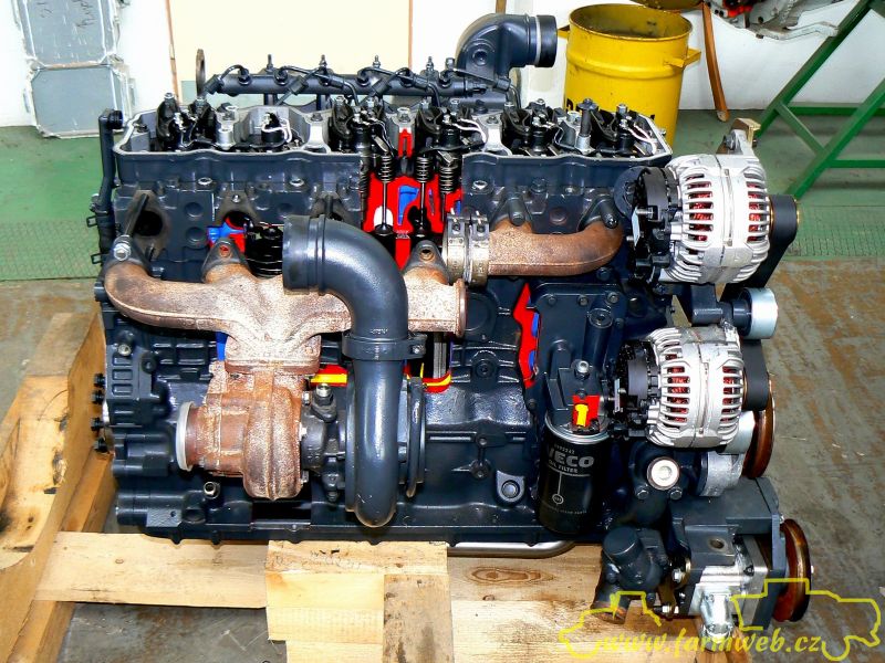

to má dva alternátory ???? na co ????
PYTEL   20.06.2010 21:29:44
Jsou 2 možnosti proč se tam dávaj 2: buď proto že je to pro autobus, jako že tohle je a nebo kvůli elektromagnetickýmu retardéru. Jinak nádherná práce ten řez ve skutečnosti je to ale lepší než na fotkách smile smile smile
Lalin   20.06.2010 21:31:54
Motor je z autobusu a ten je na spotřebu elektrického proudu dost náročný.
Jakub Medera   20.06.2010 21:41:01
Přesně tak.
mladej   21.06.2010 08:14:32
co to je ten elektromagnetický retardér?
Jiri Rakus   21.06.2010 09:16:33
Typ brzd
ZETOR5211konik   21.06.2010 14:37:16
to mladej - Je to Pomocná neboli odlehčovací brzda. Elektromagnetický retardér je vestavěn do hnacího systému vozidla třeba mezi převodovku a hnací nápravu. Brzdový kotouč (rotor) který je spojený s hnacím ústrojím se otáčí mezi elektromagnety statoru a při zapnutí retardéru prochází elektromagnety el. proud který vyvolá vířivé elektromag. proudy působící proti směru otáčení brzdového kotouče. Velikost brzdného účinku je regulována velikostí protékajícího proudu elektromagnety.
