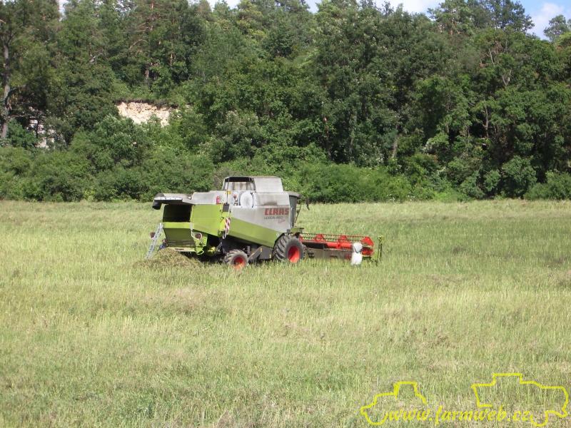

Biadzo-CX   20.12.2007 15:06:29
Nepríjemná vec aj mne sa to toho roku raz stalo, vyťahoval som to hodini a pol strašná makačka ale hlavne tam vo vnúri bolo strašne teplo.smile
vasek   20.12.2007 16:00:21
To chce co nejvíce zasunout proti ostří na drtiči a je klid - mám to odzkoušené. smile
Petr 50 Super   20.12.2007 17:25:52
To není protiostřím mně se to taky stalo u lexiona 450 a je to tim že jeto podrostlí zeleným a nad drtičem se ti to zaseká.smile smile
vasek   20.12.2007 18:49:39
to Petr 50 Super: Tak kdybych to neměl odskoušené na vlastní kůži asi bych to tady netvrdil nemyslíš? Mě to pomohlo a jestli tobě némůže to být také rukama a nemusí to být jen podrostlé, ale stačí, když je patro zralé a klacky ještě živé a máš to tam ani nevíš jak. A pokud to jen trochu jde brát jen to nejnutnější a nechávat klacky co možná nejvyšší, také to pomůže, ale to ti snad vysvětlovat nemusím.smile smile
Packard78   20.12.2007 21:39:25
Těch rad je asi spousta a každý si myslí své, když se mi to ucpalo po druhé, tak jsem okamžitě otočil kudly. Při žních se nemůžu strachovat, jestli se mi ucpe nebo neucpe drtič, co vleze do kombajnu, tak to taky musí bez problémů ven!
klon   20.12.2007 23:57:06
A nebo třeba když se drtí zelená sláma a nevydrží řemen na drtiči, tak je to taky paráda. smile
Martin   21.12.2007 08:14:18
tak jak piše packard,jak se ucpe vic jak 2x tak otočit kudly . Nikdy bych neveřil e to jen nožema na drtiči ,ale zkušenost mam když sem musel 3x vytahovat řepkovou slamu z vytřasadel na CXsmile
Pak me kamarad řekl otoč nože sou tupe (ale nevypadali že sou) tak sme to udelali a ejhle ,už ani jednou zacpane a řepka přes 2metry a o drtiči sme neveděli smile
Polci   21.12.2007 09:14:18
Co jsem vypozoroval na naší 460 a 550 tak to většinou ani do toho drtiče nedoleze a zůstane to vyset za vejtřaskama...pokud je to zelené, 2,5m dlouhé a agronom nesmyslně trvá na strništi okolo 10-15 cm. pak se to tam nalomí a nepřelomí a horničina je na světě... Pak většinou pomáhá nechat to den dozrát a jde to. Nože máme na řepku vždy nové, dáváme zubaté a pokud by jsme to neměli, tak by se ty soféři asi sebrali tak za 2 hodiny a už bychom je nikdy nevidělismile
tomas dasek   21.12.2007 14:47:55
njn to se nestává jen u claasu.ja to zažil na vlastní kuži u NH cx 860 je to pěkná mamkačka a trvalo me to hodinu neš sem to dostal ven.....a to vše jen kvuli typým nožům v drtiči slamy!!!smile smile
