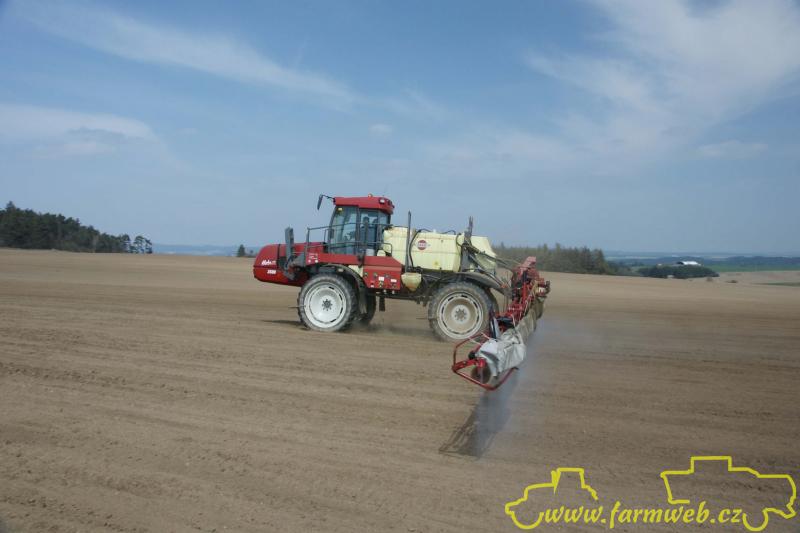

Lucky   17.05.2008 09:16:52
proč nemá zaplej twin systém? vždyť by mohl jezdit rychlejš ne?
George8030   17.05.2008 10:44:46
protože pokud neni vyloženě potřeba,tak u nás ho taky nepoužívá,protože s tím leze docela spotřeba nahoru
pepe   17.05.2008 12:39:11
a navic v tomto pripade je uplne zbytecne pouzivat twin sys. ten se pouziva trosku z jineho duvodu a v jinych podminkach
Adis Abeba   17.05.2008 17:42:27
Pánové mohl bych se zeptat jak funguje a k čemu je dobrej ten Twin....??smile Nějak to pořádně nevím...smile Díky...smile
Metallica   17.05.2008 17:55:25
Hardi twin Stream - podpora vzduchu, umožňuje stříkat buď při vyšší pojezdové rychlosti, nebo když je větrno, ten šedej rukáv co je na ramenech se naplní vzduchem, a ten pak proudí zároveň s postřikem do porostu. tím se snižuje úlet a zvyšuje účinnost aplikace, protože ten vzduch víc otevře porost a postřík dopadne na větší plochu rostlin. mýlím-li se, omlouvám se.
pepe   17.05.2008 18:00:56
jo rekl si to vcelku dost presne,smile
Adis Abeba   17.05.2008 18:10:51
Jj něco jsem o tom věděl....ale děkuju za objasnění...smile teď už jsem zase o něco chytřejší...smile
Lucky   17.05.2008 18:37:41
a podle toho co nám říkali ve škole by pak měla být účinost postřikovače o 100% větší
chomyz   18.05.2008 07:23:42
Tak když to říkali ve škole, tak je to na 100% pravda, však taky nikdo nic jiného nekupujesmile smile
