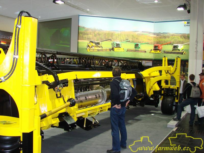

ty kola na to vypadají zajímavě. Ale když to má ,kromě jiného, nahradit přepravní vozík, tak proč ne
Biadzo-CX   17.11.2007 16:03:37
Sú hlavne oporné pretože tá lišta má 5,8 tony
selo   17.11.2007 20:55:35
nevím jak vy,ale já su spíš pro ty vozíkysmile než takovíto kola na nichsmile
Polci   17.11.2007 21:04:16
V Hannoveru jsem se na to také koukal a musel jsem si to 2x obejít, abych to pochopil. Nevím, kolik kombajnů je schopných to zvednout, ale možná se to ani nezvedá....Každopádně to vzduchové odpružení je zajímavé.
OŤAS   17.11.2007 21:13:37
To Polci já si taky myslím že se to nezvedá šikmákem, ale na těch pojezdových kolech,potom je ale otázka jak je to vyřešené se softwarem kombajnusmile
Jarino88   17.11.2007 21:19:56
Kombajn bude mať čo robiť v kopcoch aby to len utlačil, keby sa to malo zdvíhať
tak si myslím že by to prevažovalo kombajn.
Polci   18.11.2007 07:03:57
Do kopců to asi nebude moci jet...Jinak s tím zvedáním - nedovedu si představit, že se bude pořád něco objíždět. Pokud je tam kámen, tak se to trochu přizvedne a frčí se dál. Pokud je nějaký vytelený rozor, přizvednu to pokud to začíná dole hrnout. Pokud bych jezdil po těchto kolech, nevěřím, že tam bude takový systém, který bude fungovat rychle jako hydraulika. Všiml jsem si tam koncovky na vzduch, což napovídá, že so to bude asi trochu zvedat vzduchem... To znamná kompresor a slušný vzduchojem. Nevěřím, že bych toto monstrum někdy viděl live... Zaujal mě i průběžák vcelku. To už chce slušnou zručnost udělat 12m úplně rovně....
vsvarc   18.11.2007 09:53:19
to Polci: nemyslím že tato lišta je dělaná na pole kde je potřeba něco objíždět nebo do kopců, spíš bych ji viděl na polích jako jsou vidět v galerce "Sklizen v Kazachstanu" smile
no a myslím že je to celé na měchách a ty udržují pořád "stejnou (malou) hmotnost lišty" takže se to normálně zvedá přez šikmák a také je výškově stavitelná kosa pro lepší kopírování ....no ale je to jenom můj názor ... s nikým jsem tam o tom bohužel nemluvil smile
Biadzo-CX   18.11.2007 15:17:56
To Polci: To monštrum bude skúšane na budúci rok na Slovensku alebo v Rumunsku. Dúfám že tú možnosť dostanem aj ja s CR Evolution. Kľudne by sa uživila aj u nás na východe slovenska. Inak táto lišta má troje kopyrovacie lyže a kosa je voľná čiže lišta ma dvoje aktívne kopírovania pozemku.
