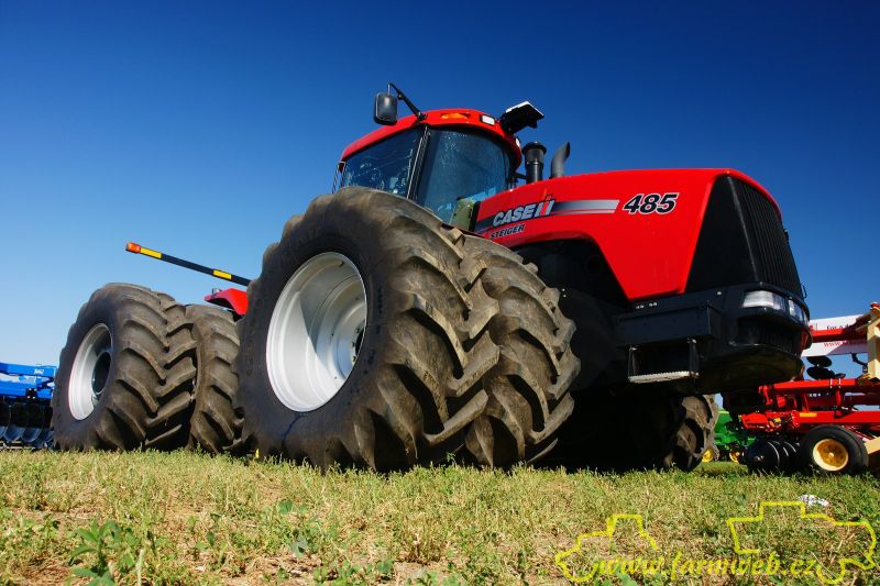

Jára 1   08.03.2010 21:39:42
tak tomu řikam tuplakysmile
Petr B   16.03.2010 09:36:17
JJ, to je síla. Taky je tam nemá bůhvíproč. Zrovna tohle je zajavý model. Nemá motor Cummins, ale Iveco Cursor 12,9 l. Původně jsem si mylsel, to bude proti Cumminsu slabý, ale kdepak ! S krouticím momentem 2 440 Nm dokonce překračuje i dřívějšího STX 500 s Cumminsem.
V profi je zajímavý test Quadtracu 485 z praxe, kde tahá 10-ti radličný pluh včetně dvouřdého těžkého pěchu o záběru 5 m (!) Gregoire-Besson i v prudkých kopcích. Bez nejmenších problémů, prý a tak úsporně, že na tom podniku už koupili druhýho. Jediné mínus je zatím chybějící odpružení.
carrera.rapida   16.03.2010 09:54:27
... tohle je jediné obrovské mínus quadtracu .... je to bez odpružení .... koncepce je dobrá ... ale když nahradím gumy, které speciálně při použití 2montáží jsou huštěné na hodně malý tlak a jsou krásně měkké pásovými jednotkami, tak z toho vypadnu ... zajímaly by mě zkušenosti s JDry 8530 na pásech kteří se tady sem tam objevují na fotkách .... sice přední odpružená náprava, ale ten zadek je na tvrdo .... nemá tam co pružit ... jenom sedačka .... u nás vyhrál nakonec CAT ... ale o CASE quadtracku jsme hodně uvažovali .... ale po předváděčce, kdy to skákalo jak koza jsme to vzdali .... moc se mi ale líbila technogie turbocompaund ... to je právě ten iveco motor, který má 2 turba ... jedno na přeplňování a druhé na pohon pomocných agregátů .... u malých motorů je přínos oproti ceně malý ale u takových velkých motorů to funguje výborně ....
Petr B   16.03.2010 13:55:30
JJ souhlasim, u velkého motoru, navíc trvale pod vysokým zatížením, to funguje výborně a to je právě jedním z důvodů nízké spotřeby a velkého výkonu.
Quadtrac se proti CAT zase lépe otáčí. Stačí mu 15 m souvrať, na které se otočí bez jakéhokoli hrnutí půdy a navíc při zachování tažné síly.Je ale tvrdý, což kritizoval i ten řidič v testu profi. No prý CASE už brzo představí quadtrac s odpružením.
Petr B   16.03.2010 14:02:40
Mimochodem si myslím, že klasika na kolech s největším TAŽNÝM výkonem (nikoli výkonem motoru) u JD nebyl JD 8530, ale 8430 AutoPowershift. To byl traktor, který v poli prostě nešlo zastavit. Normální bestie.
Přeci jenom si ta plynulost vzala trochu více výkonu.
