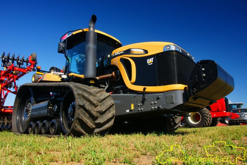

Tady bych chtěl ještě založit diskusi na téma Rozložení hmotnosti na pásy - CAT versus Case IH. Četl jsem, že u CAT když stojí, je váha hodně vepředu, a když je v tahu, tak se hmotnost přesouvá k zadní nápravě. A čím větší tah, tím více. Tím pak nejsou pásy zatěžovány rovnoměrně a vlastně ani jejich plocha není využívána na plno. Proto se prý doplňují tím závažím, aby se v tahu srovnaly a podvozek byl zatěžován stejnoměrně.
Jaké jsou praktické zkušenosti ? Když vidím tuhle fotku, tak se mi to nezdá až tak nereálné. Také "rekordman", traktor s disky o záběru 24 m, měl přídavná závaží.
Přitom MT800 má podvozek dost dlouhý na to, aby byl efekt "odlehčování předku" v tahu minimalizován.
Quadtrac má tu výhodu, že v tahu jsou všechny jednotky zatěžovány zhruba stejně i bez přídavných závaží. Navíc je tažná tyč od závěsu vedena až skoro ke zlamovacímu kloubu, což zlepšuje rozložení sil. Je ale o dobré 4 - 6 t těžší.
Jaké jsou Vaše názory ?
Jano SK   17.03.2010 17:24:51
Spravne vyvazenie u Challengeru je klucova vec, aby fungoval ako ma. U Case sa vyjadrit neviem, takze iba CAT: k dispozicii je tabulka, ako dotazovat traktor zavazim podla typu prace / pozadovanej rychlosti a pod. Dotazuje sa zavazim na prednej rampe, v prednych kolesach a MT 800 aj na rame podvozku. Holy stroj ma rozlozenie 40% vpredu / 60% vzadu a to by pri tazsej robote stroj isiel na zadne, straca sa trakcia, stupa preklz a stroj nedrzi smer. Optimalne rozlozenie hmotnosti je niekam ku 60% / 40%. Pre lahku pracu(siatie/kultivacia) a rychlosti 11-18 km/h sa dotazuje na preklz 1.5 - 2.5%. Viacej zeleza sa dava na stredne tazke prace 8 - 14 km/h (disky, pluhy), preklz od 2 do 6%. Najviac zeleza na tazke prace od 6 do 10 km/h (podryvanie, scraper) - preklz 4 - 8%. Nespravne dotazenie je najcastejsia pricina nespokojnosti (spotreba, vykon) a naopak priestor na vyrazne zlepsenie
Na fotke je inak dost zvlastne osadenie - komplet zavazia na rame podvozku a ziadne v prednych kolesach - to nie je uplne to prave orechove. Tie do ramu sa davaju az nasledne ak su vsetky v prednych kolesach (36 ks x 57kg).
