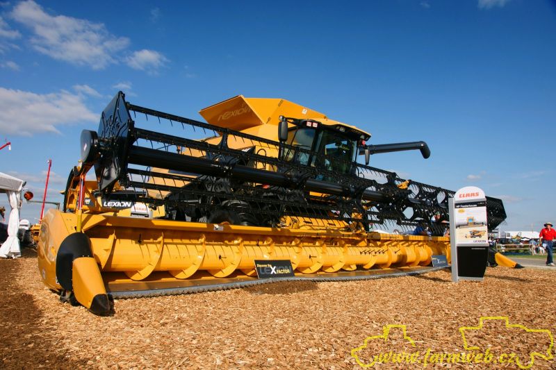

že by nějaká nová technologie? smile tak tohle vidím poprvé panové , no já se nestačím divit, zajimalo by me jak a najakém principu tohle funguje? přizpusobování materíálu podle terénu smile tak to je bomba

až taká novinka to nie je... hlavne sa pouziva pri zbere sóje pretoze najkvalitnejsie struky su pri zemi takto treba brat od podlahysmile

a jak to cele funguje? jestli je tam hodně ohebný materiál, tak by se to mohlo i nějak pokrčit ne? a nevadí to kose, když je takhle prohnuta?

dno je tvorene speciálními pružnými profilmy z ocelového plechu ktore sa dokazu prisposobovat a taktiez je prisposobena samotna kosasmile a mal by sa dat aj nastavovat sklon aleto si niesom istysmile

Na firmu CLAAS je to ale pocin, vzdycky se divim s jakym nadsenim v Evrope predstavuji novinky(napr V1200) a pritom v USA uz to funguje nejakou dobu...

Pokud se nemýlím, tak toto by mělo být něco jako tzv. flexibilní lišta, o kterou se Claas pokoušel už před více jak 15ti lety u kombajnů Claas Mega. Jak již bylo zmíněno lišta byla určena především pro sklizeň soji, ale nebyla úplně domyšlena, praskaly na ní kosy a z toho důvodu byly tyto lišty blokovány a používány jako klascké. V ČR byly pouze 3 kusy na megách 208, z toho 2 byly u nás na Novobydžovsku v jednom podniku. Předloni si jednu 208čku Megu s touto lištou od nás odvezli Poláci. smile
