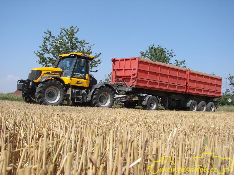

Nejsem nějakej znalec, Fastracu už vůbec ne, omlouvám se předem, pokud je to hloupá otázka, ale není toho na něj trochu moc...? Jen vím, co mi podobný návěs plný obilí dělá s Volvem FH 12 a mám 420 kobyl.....Jen se ptám, nikoho se nechci dotknout, jen mi to přijde na ten traktor moc, klidně mě opravte, je to pouze můj první dojem.
Petr 50 Super   26.08.2007 08:21:05
Já si taky myslím že toho má plný brejle ale narozdíl od tvýho volva má hod ně rychlostí a pomaleších nežli volvo.
Zetor   26.08.2007 09:17:59
Tak já bych řek, že je mu to prd platný, ty jeho kvalty, koní má málo a musí se s tim v kopci plazit. Spotřeba bude asi nehorázná (samotnýho by mě zajímalo kolik, 100 na 100?). A technicky vzato si myslím, že ten Fastrac má stejně k dispozici jen 18 kvaltů na tu dopravu, protože mezi těma třema rozsahama nemůže podle mě řadit za jízdy. Je to stejný, jako kdyby ste chtěly v zetoru přeřadit ze 2 na redukovanou 5. Můj názor, fakt nevím, jestli to tam jde. No a řekl bych, že to Volvo bude mít víc jak 18 kvaltů. Takže ten argument s těma kvaltama, no myslím si o něm svoje...
Honza.S2   26.08.2007 11:19:45
To co myslíš by jít mělo, přepneš skupinu na reverzoru a šlápneš na spojku. Ovšem nevím jak u ostatních ale u toho co jsem s ním jeden čas jezdil než tam skočí tak stojíš na místě. Koní má mít 220 ale motoricky vypadá tak na 160ku.
Petr 50 Super   26.08.2007 11:54:08
No tak asi z pole vyjedeš na silnici a tam si přepneš skupinu je vidět žes obilí asi nikdy nevozil.smile
chomyz   27.08.2007 17:58:00
Tak tahle souprava bude asi budit emoce do skonání světa.... Je o tom sice obsáhle pojednáno na fóru ale v poslední době se bohužel veškerá diskuze z fóra přesunula sem do komentářů takže to Zetor: spotřeba při vození po silnici je 65 na sto při 25t obilí, při točení pod kombajnem určitě něco víc (možná o 10?), jelo by se samozřejmě líp s plným powershiftem, ale pátrali jste taky někdy po spotřebě těžkého traktoru s pwrsh a "malým" návěsem s 14t obilí na silnici? Těžko se vejdete do 80ltr.... I když samozřejmě spotřeba zde není to nejdůležitější.
to Radim: más pravdu ale taky s tím jezdí liazky kolem 300 koní a nikdo se tomu nediví,spotřeba výkonu radikálně roste s rychlostí a hlavně dívejte se kolem když jedete přes SRN tam odjakživa jezdí s dvěma 18t přívěsy (což hmotnostně zhruba odpovídá tomuto) traktory od cca 140koní a nikdo se tam nad tím nezalamuje! Do kopce prostě leze pomalu. To důležité je, aby to bylo ubrzditelné z kopce!
