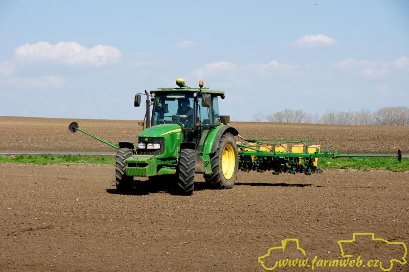

AUTOCOMMAND   21.04.2009 16:43:01
proč tam má znamenáky když má GPS....................na střeše
téesák   21.04.2009 17:11:18
asi protože ta navigace neni uplně přesná
Metallica   21.04.2009 19:15:33
Tento traktor jezdí přes sezónu s postřikovačem, proto ta GPS.
Matúš.V   21.04.2009 19:37:45
JD má dve možnosti gps. jedna možnosť je zakúpenie gps príjmača a pojde ti s presnosťou na 10cm. ak má zákazník záujem o presnejšie tak každý rok si za to zaplatí a potom to má na presnosť 2cm v takom prípade kukuricu može siať bez problémov. u nás to tak fungujesmile
Jano SK   21.04.2009 23:21:57
To Matúš: . Skôr si myslím, že doplatiť na 2 cm znamená dokúpiť RTK pozemnú stanicu, bez nej myslím 2 cm presnosť nie je úplne reálne dosiahnuť. Každý použivateľ GPS (aj JD ako všetci ostatní) používajú služby komerčných firiem, ktoré dodávajú zdroj korekčného signálu, spresňujúceho GPS (Omnistar, WAAS/EGNOS a pod.)
