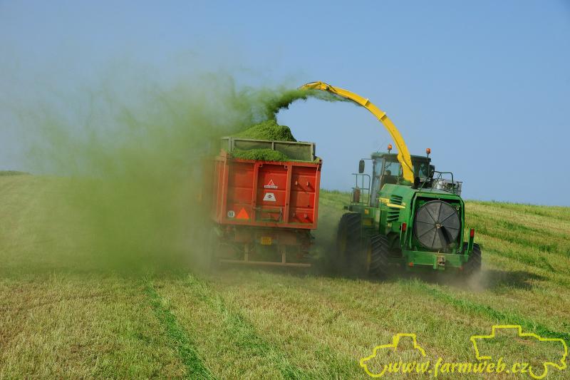

Prečo mu tá senáž nepadá úplne z konca, ináč pekná fotkasmile
verek   23.02.2009 19:51:49
Logicky - jestli jsi někdy viděl řezačku při práci, tak do vjezdu do řádku se vždy začne sypat hned z kraje.smile
patoo   23.02.2009 20:03:32
no mne to nepripadá ako vjazd do riadkusmile
Packard78   23.02.2009 20:29:49
Ta senáž nelítá z konce z několika důvodů: Tupé kudly, tupé protiostří, kudly mohou být dost opotřebované, může mít z důvodu opotřebení velkou mezeru mezi lopatkami metače a dnem metače, může mít zalepený chobot konzervačním přípravkem (když se sbírá taková seno, tak se to nevyblejská), možná ještě další důvody... Mnohdy se může stát, že se ta hmota prostě zastaví a zacpe se to až do sběrákusmile
Martin Hruška   23.02.2009 20:36:09
Zdá se mi, že je to trošku přeschlé.
Claas Jaguar 980   23.02.2009 20:40:04
verek: ja už senážovanie nevídam , lebo u nás na družstve už nechovajú dobytok venujú sa len pestovaniu obilnín.
JAGUAR*   23.02.2009 20:42:45
Tak tohle je na 90% zalepený komín od vrchu až dolů. Je to téměř vždy na vojtišce, když se nestihne posekat před květem. Kór když je ještě tak červenec, srpen a 30 stupňů. To pak jedině sebrat furku, dvě, čerstvé mokré vojtišky a je to vypucované..
