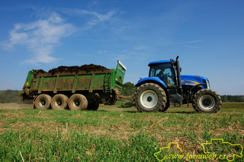

Panove neni to nevyhoda mit takhle predni napravu ve predu? Je nejaky rozdil mezi vlastnostmi jizdy treba o Johna rady 8000 nebo Case Magnum a timto?
fritol   09.02.2009 20:46:09
jo je s johanem a casem to prdneš do zdi závažim a vodřeš si to za to s timhle to prdneš do zdi jenom gumama smile smile smile ......ne sranda nevim co to má za účel
Lucky   09.02.2009 21:25:00
tak určitě tam bude rozdíl v tahových vlastnostech.
u JD a Case nemusíš vozit tolik zbytečného zavaží protže využívají hmotnost motoru, u tadytoho musíš vozit obrovský závaží aby jsi na tom byl stejně jako John deere nebo case. a taky se ta hmotnost potom projeví na utužení půdy když budeš mít nevhodné pneu
pavel   09.02.2009 21:27:53
mě se tyto NH nelíbí ,je to jak sražená koza,nikdy jsem s tím nejel teda,ale myslím si ,že to zase musí být na pohodlí dobrý,protože delší rozvor,míň houpe,nezvedá se tolik,ale větší rádius,kdo s tím máte zkušenosti ?
Mischel   10.02.2009 01:56:48
A není to náhodou ta náprava Super Steer? smile
Honza.S2   10.02.2009 07:12:14
New Holland T8000 v ČR se Super Steer není ani jeden. Pokud je tedy prodaný Agrotecem. Stejně tak TG které je jedno akorát na Slovensku. Takže určitě super steer ne e. Tohle má sundané závaží a nevím z jakého důvodu pevné blatníky takže se to tak jenom zdá.
revírník   10.02.2009 12:36:27
Ten rozvor nebude tak znát vůči magnumu to dělá 75mm,, magnum má 3005mm, fendt 930 má 3050mm a john deere 8430 má rozvor 3020mm ,, new holand T8040 má 3080mm.
TomášBoura   10.02.2009 13:09:46
todle je určitě supersteer
Brano   10.02.2009 13:39:30
to Honza.S : hm tak neviem že by sme toho zo supersteer mali práve my?smile teda ak je jediný na Slovensku.
Honza.S2   10.02.2009 15:34:41
Nevím, Drahovce? Možná jich bude i víc pač tam působí Farmsystems a hranice jsou otevřené, situace dovozům nakloněná.
Brano   10.02.2009 15:45:50
Máme ho 3 alebo 4tý rok.Zatiaľ veľká spokojnosťsmile
STROJAR   10.02.2009 15:54:32
Vie mi niekto povedat co je to supersteer?
téesák   10.02.2009 15:56:22
to je natáčení nápravy, začali to dělat u řady ts-a nejdřív faststeer a ted snad dělaj oba typy
Brano   10.02.2009 15:56:29
Super steer je náprava kde sa kolesá natáčajú klasicky do určitého uhla ale od určitého uhla sa natáča aj celá nápravasmile
Zetor   10.02.2009 20:26:01
Samozřejmě je na první pohled je jasné, že to umístění nápravy na začátku traktoru bude mít vliv nemalý. Náprava takto bez závaží není vůbec dotížená. De facto je naprostý nesmysl dávat do čelní hydrauliky cokoliv jiného než závaží. Jak to někdo může provozovat s nesenou Ventou, no to naprosto nechápu...smile
kohy   11.02.2009 01:12:04
Tak chlapy podle mě je to jenom o designu, jinak rozvor je skoro stejnej jako u ostatních značeksmile
Metallica   11.02.2009 07:56:04
A taky to bude trochu tím, že tento traktor nemá motor umístěný nad přední nápravou, narozdíl od traktorů ostatních výrobců.
