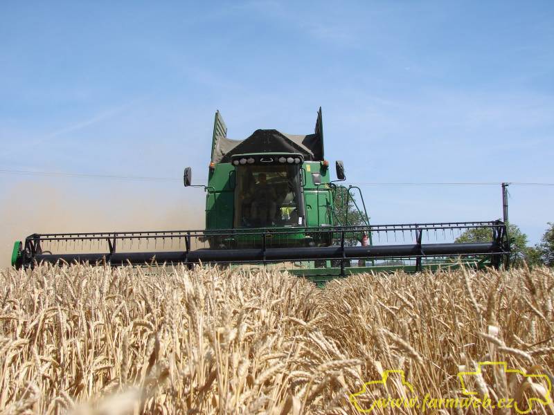

To je záběr!Kolik to je metrů?smile
HUGO   31.07.2007 18:24:20
Kolik by si asi čekal Broníku smile smile přihaněč má 6 pomyslných částí...kolik je asi 6x1,5smile

Na takovou kravu dat val mensi nez 9,15 metru je prece nesmyslsmile
Petr   31.07.2007 19:24:12
No já bych to zas jako takovej nesmysl neviděl. A kromě toho u nás jezdí STSky se 7m lištou smile
Tomáš D.   31.07.2007 20:15:36
to Petr. Jo jezdí u nás STSky s lištama 7,60m ale ten kombajn nefunguje dobře... Chlápci co s tim jezdí tak říkaj že to byla pěkná kravina na to dávat tuhle ,,malou lištu´´ prej když sou nějaky slabší výnosy a ten kombajn neni zahlcenej tak to ztrátuje a nejde to seštelovat jedině rychlostí a to se zase nelíbí agronomům... Takže na telne stroj jedině 9,15m...smile
sowamba   31.07.2007 20:28:39
Tak tak Tomesmile a navic aj s 9ti metrovkou skoro nikdy nepřekročí zatížení motoru na vic jak 80%, (výjimky jsou s plným zásobníkem při jízdě do kopce)
Petr   31.07.2007 20:31:23
To Tomáš D.: Vím co říkám, zkusil jsem si to. My tam měli devítku lištu a nemusel být ani nijak extra výnos stačilo víc hmoty tzn. vyšší pšenice, tak ten kombajn s tím měl co dělat, otáčky věčně kolem dvou tisíc i níž a to jsme jeli jak šneci. Můj názor je buď menší lištu nebo o 50 koní víc.smile
SmékalT   31.07.2007 21:21:23
Tyhle stroje jsou na americké výnosy tj. v průměru 2,7t/ha tak se potom nedivte, že jezdí pomaleji
Tomáš D.   31.07.2007 23:05:09
to Petr. Já sem si s tím taky zkusil zajezdit (Nový model 9880i STS HM II s 9,15m lištou). Pšenice dávala průměrně 5t/Ha a jel sem v tom 6,5 km/hod. a uplně v pohodě. (je pravda že to byla uplna rovina na Slovensku takže v kopci nevim) A jinak fakt paráda... Satelitní navádění do řádku je fakt mazec.... A právě do služeb je ta menší lišta průser... Když někam přijedeš a máš 9 metru záběr a jezdíš pomalu tak si tě nikdo nevšimne... Ale jak přijedeš s menší lištou a jezdíš rychleji tak po tobě hned dou (myslím agronomy a tak) Vim o čem mluvim... smile
Zetor   01.08.2007 00:40:39
Tady bych se přiklonil k názoru, že lišta méně než 9 metrů na STS nepatří. Naopak bych doporučoval, aby pánové slezli ze Stromu a dotáhli na to taky větší lištu po vzoru pánů z AgriCS. Po tom, co jsem viděl CX a AFX s více jak desetimetrovejma lištama a jak s tim jeli, tak bych na axiál méně než 8 metrů nedal. Ale bacha na BISO, aby kombajn nejel po předku...
Zetor   01.08.2007 00:42:57
A druhá věc, nevím, jak u firmy John Deere funguje zpětná vazba, ale očividně ne moc dobře. Názory, že by to chtělo víc koní nebo že to má malý sejta sem slyšel z hodně míst, a nejde mi do hlavy, že tyhle úpravy na tom neudělali. Doufám, že ty avizované nové řady už v tomto ohledu budou lepší.
Petr   01.08.2007 00:54:28
Tak s desetimetrovou lištou bys jsme ten kombajn nadobro pohřbili, aspoň ten náš. S otáčkama jsme byly pořád dole, furt to hvízdalo a to i na Slovensku. O něco se to zlepšilo když jsme povolili ten mláticí koš. Taky nám pánové Jd tvrdili, že v nízkejch otáčkách kolem 1800, pracuje ten motor nejlíp, ale to je tak nějak u kombajnu k ničemu.
