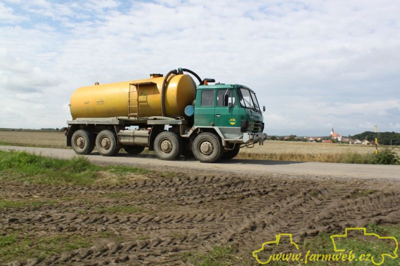

To vypadá na vojenskou přestavbusmile
zahoryk   06.11.2010 18:49:27
asi jo
stenlynko   06.11.2010 18:56:49
škoda, že to nie je na originál 21 palcových pneumatikách a s dofukom, to by bola paráda a menší tlak na pôdu smile ale žrať to musí ako tank
alda   06.11.2010 19:39:24
JJ 12ti válec a dvě turbasmile
Náhon je řešený přes hydromotor? Vím, že vojenské VVN měli navijáksmile Na přístrojovce jsi zašaltroval neutrál pak jsi hodil kvalt normální řadící pákou a už to frčelo a mělo to sílu jako bejksmile
Väderstad   06.11.2010 22:30:06
kdyby měla kola , jako mají třeba na truck-trialu , tak by neměla chybu smile
chomyz   09.11.2010 17:40:56
to alda: máš samozřejmě pravdu, je to původně VPR-9, náhon vývěvy je řemenicí ale pak je tam dodělávané i to čerpadlo, pač se dodělávalo velké rameno prům.200 (je schované na druhé straně).
to stenlynko: ty originál taktiky 15-21 tam byly pár prvních let, ale jednak velmi málo vydrží, jednak se čím dál hůř sháněly, jejich výměna je velmi silově náročná atd. tak se nakonec přešlo na klasické balóny, záběr je samozřejmě někde jinde, ale životnost taky. A to dofukování tam samozřejmě taky bylo, ale u těchto gum to mělo krapet jiný význam, byly jaksi vícekomorové kvůli průstřelu pokud si to dobře pamatuju a využít to na dnes propagovanou změnu tlaku pole/silnice by to asi fakt nešlosmile
