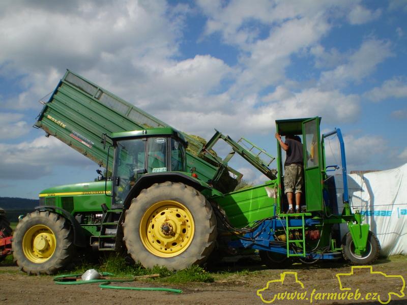

Podle mně škoda tažného prostředku na ag -bagu .........Když jednoduše jde koupit ag-bag s vlastním motorem ( John deere )
Lukáš J.   22.07.2009 10:11:37
No jo, ale v případě službařů musíš stroje stejně přetahovat a velké službařské organizace se přemísťují téměř každý den a ty vzdálenosti jsou taky poměrně velké, takže traktor na přetažení stejně mít musíš.
AUTOCOMMAND   22.07.2009 11:58:40
to ano v případě službařů to ju ....a velkém podniku prostě odtáhnout na nějaké velké místo a tam to bouchat do vaků a když vidím ty velké traktory u toho tak si tak říkám vždyt ty by měli podmítat nebo něco .................
smety.j   22.07.2009 15:18:51
Vono pár koní potřebuje na mačkání do vaku unás to dělaly s CASE mx 90
a měl s tím co dělat
Lukáš J.   22.07.2009 19:12:48
Dle označení měl 90 koní? Pokud ano tak to se tomu traktoru nedivím. Minimum je alespoň 120 koní. Ono pokud honíš traktor na maximum, tak se spotřebou nebude to pravý ořechový. Ale zase na druhou stranu tam dávat gigant kterej v tom bude lehce vrnět taky není moc dobrý - z hlediska ekonomiky.
