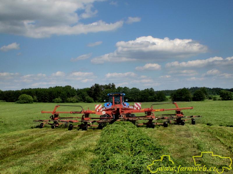

Velmi pěkná galerie .. Ten řádek na této fotce vypadá opravdu impozantně .. Rád bych se optal,zda autor galerie ví,na jaký pracovní záběr byl nahrnovač nastaven ..??
Tomas1   25.06.2009 12:49:20
Taky musí byt i hmota když je takový řádek..
žluťas   25.06.2009 13:46:03
Tomyh: Děkuji za pochvalu. Myslím, že shrnovač byl široký 12 m.
Skalda   25.06.2009 13:47:43
ten nahrabovák má maximální záběr 15m a oproti jiným konkurečním se liší hlavně hydro pohonem,většina má přes kloubové hřídele.
Jose.Kl   25.06.2009 13:55:02
Kdybych si měl vybrat tak bych nahrabovák s hydropohonem nechtěl časem to musí všechno tíct a jsou tam velký stráty na výkonu
Skalda   25.06.2009 15:18:57
Tak to musím nesouhlasit.Je to daleko méně náročné na údržbu,když tak vyměníš hadici.Ale hlavně si můžeš regulovat otáčky,tak je to daleko šetrnější,což třeba u jetelů je docela zásadní.A na stejný záběr ti stačí traktor s daleko menším výkonem.
Jose.Kl   25.06.2009 18:39:04
Ale ten traktor nemůže bejt nějakej starej crystal s vychozenym čerpadlem. Nebo traktor točí vývodákem a ten nahrabovač má vlastní čerpadlo???
Skalda   25.06.2009 20:32:38
Právě,že přes kardan honí čerpadlo na shrnovači a nemusí to být tak silný traktor
Jose.Kl   26.06.2009 12:22:09
tak to potom jo ale já sem nemyslel nějakej silnej ale kvůli kdyby to honil traktor svym čerpadlem tak sem myslel novej traktor kvůli výkonýmu čerpadlu.
ale jinak hydraulickej přenos má větší stráty na výkonu než nechanickej přes kardanysmile
