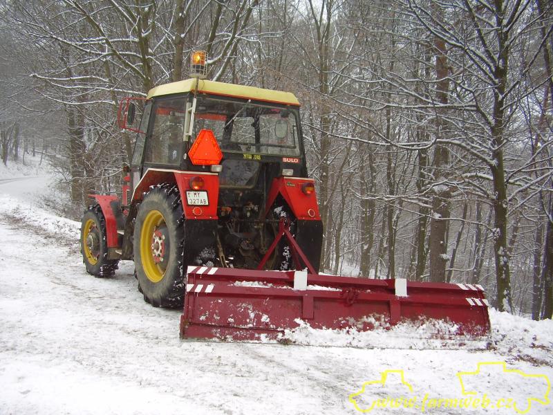

Jak můžete tahat radlici ve třetim bodě? Já ji taham v řetězu!
Fastrac 185   28.12.2007 20:05:18
A ako Ty môžeš ťahať radlicu s reťazou ?smile
steyr_mx   28.12.2007 20:09:23
no videl osm uz vela veci ale tahat radlicu v retazi este nie....prosim o vysvetlenie bo mam nejasnosmile smile
Lukys   28.12.2007 20:22:41
Hele zetůrku vživotě sem jí v řetězu neviděl a ani bych jí na řetěz nedeal bych pak na zpátečku asi nic neodhrnul....!!!smile
stenlynko   28.12.2007 20:39:20
Zeturek asi myslí, že má krátky tretí bod smile a nedočiahne mu, ono by stačil kus pásoviny a 2 diery, že áno... smile
Lukys   28.12.2007 20:43:54
ono jak nejni přední náhon tak toho stejně moc na zpátečku neodhrnem!!! tak že by možná stačil i ten kousek pásoviny... smile
libor   28.12.2007 20:46:14
já mám nadvařený 3 bod a ten řetěz by mě moc zajímal nebo co tim zetůrek myslel
dejv   28.12.2007 22:23:51
On asi myslel že by to asi líp kopírovalo. ale mě se to zdá jako hloupost.nikdy sem z třetím bodem v kombinaci s radlicí neměl problém ani jsme ho nikdy nenadvařovali
Lukys   28.12.2007 22:27:54
no já taky ne teda je pravda že je hodně nataženej no ale ještě to nejni tolik tak řetěz fakt jen aby to kopírovalo ale třetí bod za nic nevyměním!!!
libor   29.12.2007 20:43:01
řetaz by tam ani nemohl být to by musel mět ramena nastaveny v určité poloze a na nerovném povrchu by to asi pěkně kmitalo vrchem k traktoru a zpět takle tam jen hopsnu do páky na doraz a jedu a to zhrnujeme i mnoho polních cest a tam bych si řetaz nedovedl představit a nadvařen ho mám proto aby byl v rovině rám jinak se mi stávalo že při vlhčim sněhu se mi sníh narval pod rám a nešel do strany a pak šel pod kola traktoru až jsem se zastavil
Zetůrek 6211   02.01.2008 12:40:28
hele lidi na zpátečku to s řetězem nejde to je fakt. Ale jinak v pohodě. Já bych ale řek, že když bych ji dal do třetího bodu(ta tyč) tak bych něco utrhnul a navíc by zamnou šly všechny kanály který vyčumujou
maclos   02.01.2008 12:43:23
Žiadne kanály by za tebou nešli.....dáš si hydrauliku na plávajúcu polohu a je to.....tú reťaž si neviem predstaviť, musí to byť oničom a ďalšia vec je že to nemôže stačiť váha tej radlice....ten tretí bod ju jednoducho musí pritláčať....inak s tým odhrnieš gulovésmile
Zetůrek 6211   05.01.2008 21:34:21
to maclos:To je jak na plavajícípolohu? normálně až dolů ne. Ale prostě jak je to v tom 3tim bodě napevno tak to neodskočí o kanál to mi neřikejte!smile
