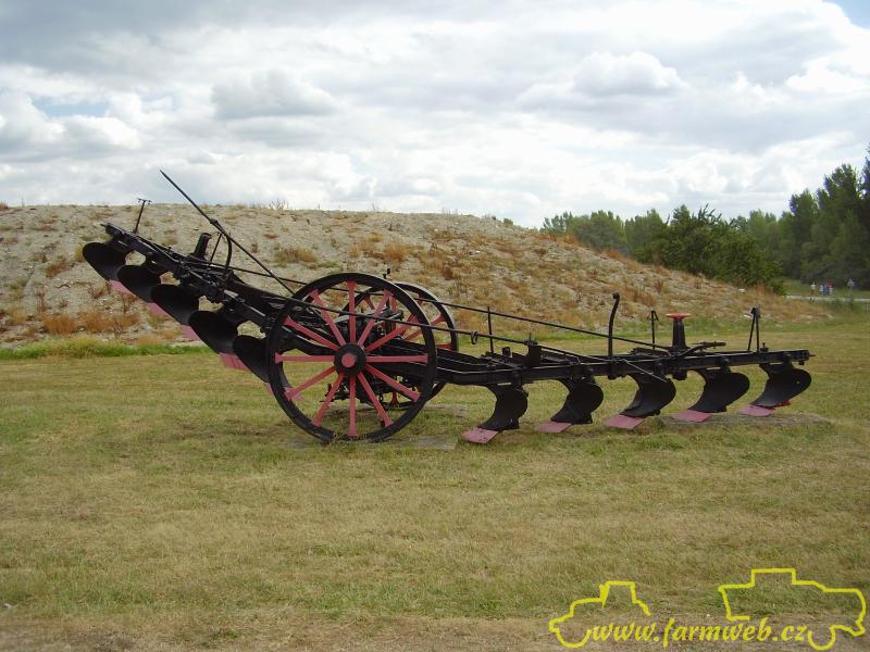

mohl byste mi někdo mysvětlit proč má radlice natočené k sobě??
George8030   19.01.2009 07:31:29
protože na každé straně pole stál jeden parní traktor a tahaly ho na laně k sobě a takhle se oralosmile ...kdyžtak mě někdo opravte
soukromnik   19.01.2009 08:18:58
jj bylo to tak akorát to nebyl traktor ale lokomobyla, protože traktory už ho tahali za sebou
Jiri Rakus   19.01.2009 12:51:23
tohle mi vysvětlovala paní v zemědělském muzeu v čáslavi.možná tyhle exempláře jsou od tamať
Jiří Švejda   19.01.2009 14:18:14
a tam v čáslavi už nejni muzeum????, já tam byl minulej rok???smile
Jindra.jzd   19.01.2009 16:19:31
To máte pravdu parní stroje to tahali Přemysl a Libuše se jmenujou a muzeum tam teda je to nevim kde jsi slyšel ale je to pěkná blbost muzeum tam je a doufám že ještě dlouho budesmile
Proxima   19.01.2009 17:07:26
Lokomobilu máte na předchozí fotce pokud se nemílím na spodní části lokomobili je naviják na lano a to ten pluh táhalo. Muzeum tam stále ještě je smile
Tolar   19.01.2009 20:31:48
K vidění to bylo v seriálu Zdivočelá země a dokonce při práci .
Proxima   19.01.2009 20:59:41
Ano jak píše Tolar, jen tam byla drobná závada smile
