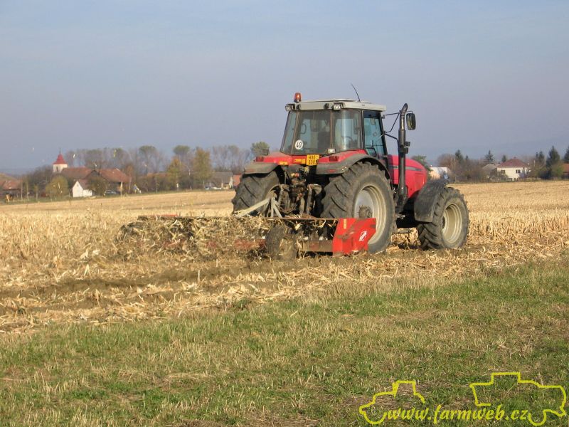

Zetor 16145   31.10.2010 15:46:13
Moc pěknej mulčovač KÜHN, mi taháme za 16145 3m KÜHN BNG310 a to vůbec neubejvá, neměl by někdo informace kolik tento větší tak může vážit ? řekl bych že bych ho se 16145 neunesl ani s mou silnou hydraulikou smile
C208   31.10.2010 17:57:28
4,5 m Kuhn by mal mať hmotnosť 1957 kg
tomD   31.10.2010 18:17:45
dřív ho 161-čka tahala ale dostávala vtom pohulit parádněsmile ...jinak práce je to fakt hrozná neubejvá to /6 řádků/ a hlavně ty koleje po odvozcích hrůza...nikdy sem to nějak neřešil ale těd když je krásně vidět kde je otlačená papuče po tridemu a potom jak je přez půl pole vyrytá kolej po plný 9tuně...děs děs děs..smile smile
Zetor 16145   31.10.2010 19:18:37
No já se 3m beru 4 řádky kukuřice, jinak 160 ky měly 3 druhy hydrauliky a já mám tu nejsilnější tak sem se právě chtěl zeptat, jinak na origo nejslabší hydraulika má docela dost co dělat s 3m smile Jinak ze 70% s tím děláme jen louky a zbytek ty kukuřice a řepky smile
soola   01.11.2010 17:46:57
Mohl bych se zeptat jak se dá poznat jakej druh hydrauliky na té 161 mám?smile
Zetor 16145   01.11.2010 17:53:57
Tak hlavně tam jsou uplně jiné průměry pomocných pístnic, ale jinak ta nejslabší měla zapouzdřená jablka v ramenech, a ta nejsilnější byla jako na zetoru 18345, ta střední byla o něco silnější než ta slabá akorát s hákama smile
