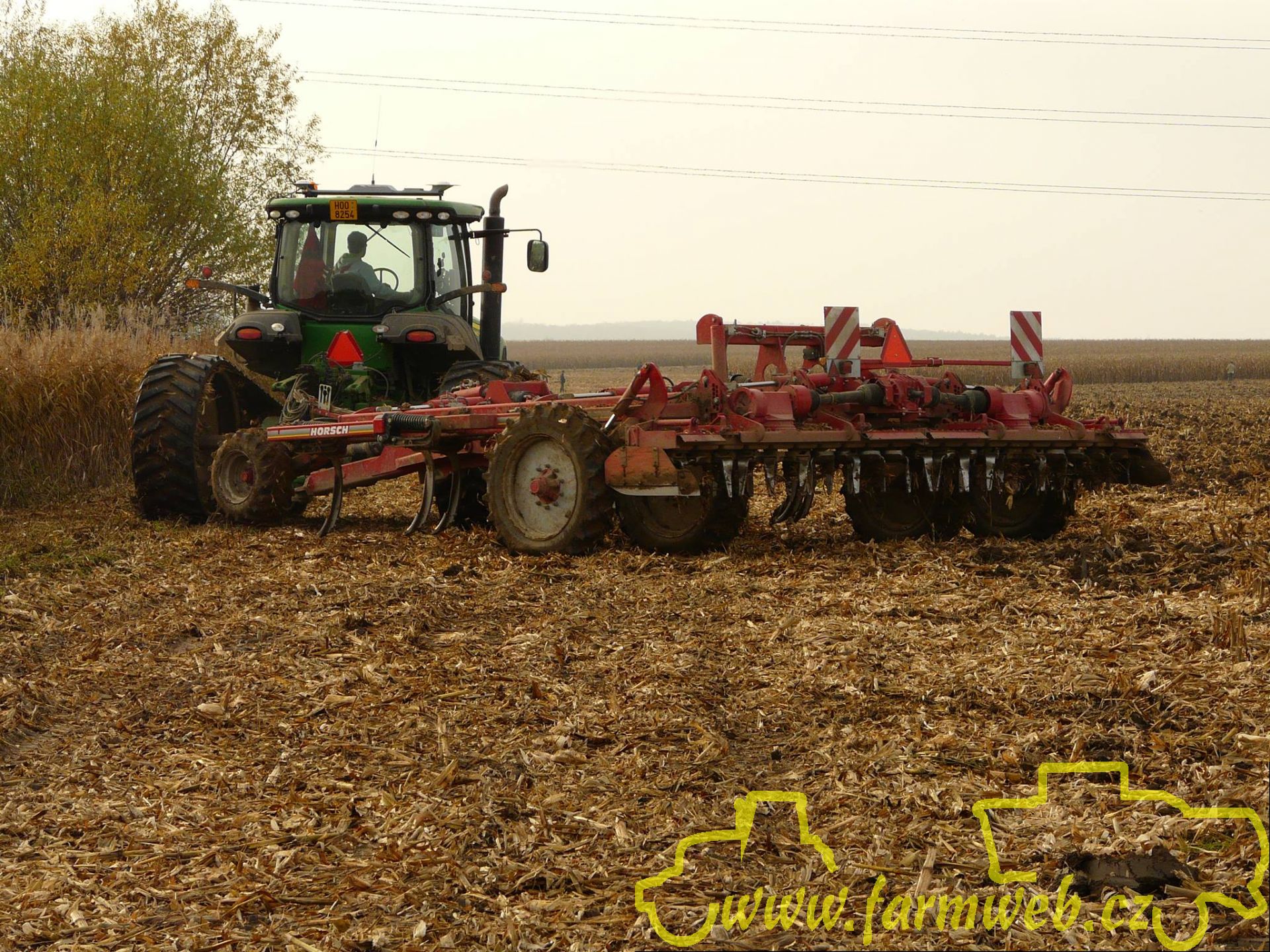

Co má na té střeše za zajímavý přijímač?
karanice   09.11.2014 20:21:22
Koukám, že si vyrazil na pořádné mašiny.
smile Je to navigace Autofarm.

ak sa mozem spytat, co presne znamena "masakr jak ty pozemky vypadaji a jak dostavaji pasaky zabrat"? co presne si pod tym mozem predstavit? a takisto sa cudujem nad touto odfotenou kombinaciou.. Ja som len "fanda" zemedelskej techniky,ale takuto kombinaciu som este nevidel a neviem si predstavit aky to ma zmysel,tak ak mi niekto vie vysvetlit co presne tymto naradim robia a aky to ma efekt, budem velmi vdacny.. smile
Milda11   10.11.2014 13:26:40
V místech kde hospodaří pan Horsch jsou těžké půdy (někdy se jim říká hodinové) obtížně zpracovatelné.. tady hloubkově zpracuje tigrem a případné hroudy co nadělá hned rozbijou rotační brány....je to zajímavé, poměrně velká váha na rám toho podmítače....musí to být nějak zesílené aby to vydrželo...

Trochu mi nesedí spojení Tigra a rotačních bran. Tam kde by měla začínat pracovní rychlost Tigra končí rotační brány. Co si pamatuji tak se půda měla vařit nejlépe nad 13 km/h. A rotačky jsou ideálně tak okolo 10 km/h. Letos se ukázalo že je lepší méně bušit do půdy. Raději bych si do zadu pověsil disky a trochu zadělal rostliné zbytky.
Milda11   10.11.2014 13:51:31
tohle možná bude spíš terrano jak tiger....ale stejně v hloubce to nic neutáhne ve 13km hod...takže asi bude jezdit kolem těch 10 aby to bylo pro oba stroje ideál...

1. nebolo by vhodne pred takouto operaciou aj pomulčovat (samozrejme poriadnym mulčovačom a ne "kosačkou na travu")?
2. čo spravi tato operacia s kukuricnym strniskom - zapravenie pozberovych zvyškov?
3. aky je dalsi postup spracovania po tejto operacii?
4. v akej hlbke pracuje ten radlickovy kypric? ked pozeram aky je tam vyskovy rozdiel oproti rotacnym branam,tak to vyzera,ze idu pekne hlboko..
M.F   10.11.2014 17:33:48
skúsim odpovedať na druhú otázku: Ak sa dobre pamätám, pri tejto technológii by malo na povrchu ostať 30 - 40 % pozberových zviškov, čo je podľa dalších fotiek reálne. smile
Dow1   10.11.2014 18:00:21
1. Mulčovaní bylo v tomto podniku zamítnuto. Když sejí pšenici po kukuřici tak by si udělali deku a od té doby jíl nevysichá ! Proto to zrušili. Ty kosačko na trávu smile dyt je logický že mulčovačem smile
2. Tady jede první operace tiger 6 dt a pak finální přípravu jede tento stroj pro jarní setí kukuřice. Zde si nemůžou s půdou hrát jako všude jinde !
3. Toto je finální
4. 15-20 cmsmile

Když jste u těch dotazů tak také jeden hodím: Z jakého důvodu nepoužívají Tigery MT? Pokud jezdí na závěr Tiger s rotačníma bránama tak hádám že hrůbky nedělají. Při takovéto technologii bych osobně spíš volil diskoradličkový stroj.
Dow1   10.11.2014 18:22:28
Podnik hospodaří na extra těžkých jílovitých půdách, kde pan Horsch testuje své první stroje které vyjedou z fabriky, dnes již méně od toho má další podnik.
JD má cca 350 koní.
Tiger MT tam už nějaký pátek není. Zpracování se majitelům udajně nelíbilo. Tento podnik je prostě rize rotačkový na konečné přípravy jak pro setí pšenice tak pro setí kukuřice. Věc se má tak že po pšenicích se hrůbkuje, ale po kukuřicích kde bude opet kuk. tak se jede rotačkami. Ano hádš dobře smile

Měl bych také dotaz. Kolik ha připravují pod pšenice na podzim ? A v kolika dnech jsou to zhruba schopni připravit ? smile
karanice   10.11.2014 18:42:22
Bývá to kolem 900ha. A v kolika dnech nevím přesně, ale většinou se seje na den/noc, přičemž rychlost soupravy, ktérá seje není moc závratná.smile
Ondra A   10.11.2014 18:45:47
Takže ten denní výkon soupravy na setí bývá většinou (přibližně) kolik ha ? smile
tomD   10.11.2014 18:53:58
Dle slov obsluhy když mu to jde udělá i 80ha za směnu :)....letos zaseli něco málo přes 900ha a zatím je to prý jeden z nejlepších podzimů co zažili....tato souprava jezdila od 2 do 8km/h a funěla jak lokomotiva....20-35l/ha a jak píšete , prostě půda neskutečně težká a hutná....ty velký pasáci každou chvíli normálně hrabali ale je to hloubka co to tam cpou
F8345RT   10.11.2014 19:08:18
Ahoj. Musím sem už skočit a vše popsat smile Jsem obsluha 8345 rt.
Letos jsme zaseli 970 ha pšenice. Připravují mi to dva stroje. První jede Tiger 6 DT a pak Tigr s rotačkami.
Připravují mi to v závislosti na počasí. Letos jsme měli GIGAKLIKU, že nám vyšlo počasí. To je jedniný důvod proč je tolik ha. S válcem za mokra tu nezasejeme. Pokud mi to připraví pár dní dopředu a počasí přeje jsme schopni za 24 hodin zaset i 100 ha, ale vše musí klapat. Letos jsme zaseli během 25 dní. Rychlost u setí je od 6 do 10 km/h.
Jinak letos jsme neměli moc potřebu sejt non stop. Dělali jsme 50-70 ha za 18 hodin. Jak kdy , jak kde......
Jinak momentálně vypomáhám velkým pásovcům, aby 8345 rt nestála jen tak pod střechou. Oba momentálně jezdí s Tigry 6DT, ale jakmile zpracují vše po zrnovce tak tento stroj si veme 9560 RT.
S tou spotřebou 20-35l/ha je to chvilkové. Jinak v průmeru jedu za 16 l/ha. Půda tu je neskutečný extrém, ale v období sucha si zase mneme rucesmile

Oblasť, kde má horsch svoje podniky síce pracujú na ťažkých pôdach, ale tiež treba povedať, že aj úrodných. Navyše oblasť je v suchých rokoch celkom dobre aj zo zrážkovým tieňom.
ílovité pôdy sú náchylné na zhutňovanie a prívlastok hodinové je namieste. Čo sa týka jesennej sejby a spracovania týmto strojom môže to byť zaujímavé a síce v počiatku nákladné na PHM asi to ušetrí pracovné operácie, ale neodpustím si poznámku aj Michael Horsch pred rokmi vo svojich prednáškach označoval rotačné brány za čertovo dielo. Ku jarnej príprave by som ale určite nešiel s týmto strojom, pretože tým, že pôda je náchylná na zhutnenie a uzavriem ju už na jeseň tak pôdny profil bude mať menšiu schopnosť premrznúť, čo je pri takejto pôde veľmi dôležité. ďalšia nevýhoda je to, že vrch bude obschýnať, ale spodok bude stále mokrý a studený. utuženie a vytesnenie pôdy tiež môže komplikovať rozvoj koreňového systému hlavne pri kukurici. smile

Rotační brány považuje dodnes za přežitek. Tvrdí to i prodejce. Však také nikdo z nich nenabízí vysloveně Pronto KR ač je stále v nabídce a popravdě jsem ho ani neviděl zatím v naší oblasti pracovat.
Ruku na srdce ale - jak tento typ nářadí nahradit na těžkých jílech vyžadujících správně načasovaný zásah vhodným nářadím? Tvrzení " Nenadělat hroudy " je sice pravda, ale v mnoha případech se tomu prostě nevyhnu, zvlášť když chci udělat přípravu co nejmenším počtem přejezdů.
Zvláště když sám Horsch nemá kombinátor na způsob Allrounderu, kompaktor ani jiné nářadí kromě Jokera a i kdyby, tak .... diskuze na tohle téma tu proběhla nedávno.
Když jsem se zajímal o Focus z Kněžmosti, blo mě sděleno že je to taktéž přežitek, že rotační brány jsou použity jen prozatím, než se napraví stav půd, jinak by ty hroudy po radličkách ničím nerozbili.
Pravda je že na jaře chtějí rotačky spíš sušší stav půdy, jinak mažou.
Kolikrát na podzim bych také sám uvítal šestimetrovou kombinaci rotačních bran a secího stroje, protože tak jedině by se daly zasít kritické pozemky nehledě na to, že by nemusela probíhat kontrola prací kypřičů a opakovaná příprava na zlepšení stavu před setímsmile

Část pozemků máme taky na těžkých půdách a sejeme to s Rapidem po diskách a kompaktoru, mluvím o ozimech.
Pár ha tam má i místní soukromník, který si letos pořídil secí kombinaci Kvernerland Accord I-Drill Pro právě s rotačními bránami a naprostá paráda, prefetktně připravené seťové lůžko.smile
