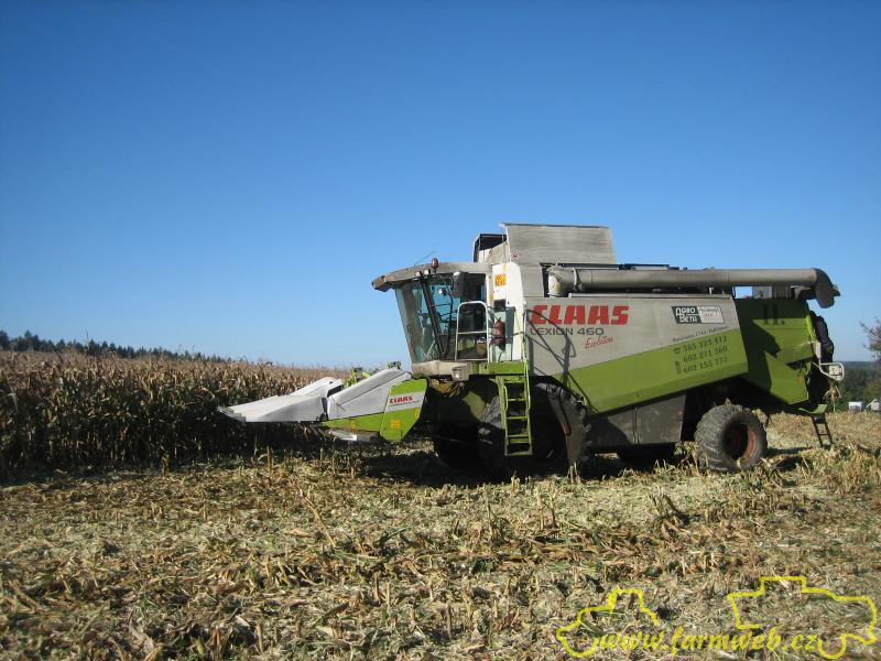

Trošičku by mě zajímalo, co tam tvoří nad tím drtičem. Ani se mi nechce věřit, že by se mu mohl ucpat drtič...Pokud je tam předpisově sundaný každý 2. nůž na protiostří, snížené otáčky a alespoň zubaté nože (pokud už se jim nechtěly cpát ty hrozné peníze do speciálních kukuřičných).
Michal B   24.11.2007 16:42:24
U nás vždycky sekaj s ještě jednou 460 s šestiřádkem,to je pak pěknej fofr,jen ten šrotak je stále plnej,chtelo by to ješte jedensmile
Jenda   24.11.2007 17:15:54
Já bych spíš řek,že má ty kudly už tupý a proto se mu to cpe, estli to měl ucpaný.smile
arpad   24.11.2007 21:56:47
je ucpany - a ani tam nie je 8 riadkovy smile
pepe   25.11.2007 11:28:48
nene.neucpalo se to diky tomu ze to je tupy nebo moc kudel,
tdy je duvod.na drtici je pist ktery to dava do pracovni polohy.no a je tam snimac ktery, to vypina kdyz by s drtic otevrel.no a pistek to blbe doviral(samozrejme jsme o tom vedeli a stacilo to tam posunout na stelvacim soubu) no a pri prejezdu na souvrati to houplo a drtic se otevrel,tim padem se to zastvilo a cele ucpalo.ucpalo se to takovym zpusobem ze jsme to vyndavali hodinu a kdyz jsme to chteli protocit,tak to ani motor neutocil, a pak padal remen na drtic,ale nakonec se to povedlosmile
pepe   25.11.2007 11:30:35
to arpad: 8radek tam je,poradne si to prohlidni:)
Polci   25.11.2007 17:58:26
to pepe: Znám moc dobře toto hrozné čidlo i letos z 550. Tímto chápu, co se tam přihodilo. Nechápu, proč tam dávají takovou fušařinu... Nejlepší překlemovat či zapáskovat a je pokojsmile
Jenda   26.11.2007 12:15:35
Nojo,koukám,že se s tím budeme trápit i příští sezonu,pokud to Staňa nevyřeší.Ale co asúpoň se zasejc podívám na prdel.smile
pepe   01.12.2007 16:54:51
to Polci: jj,i perfektni vec ma vzdy nejakou tu chybicku.smile
