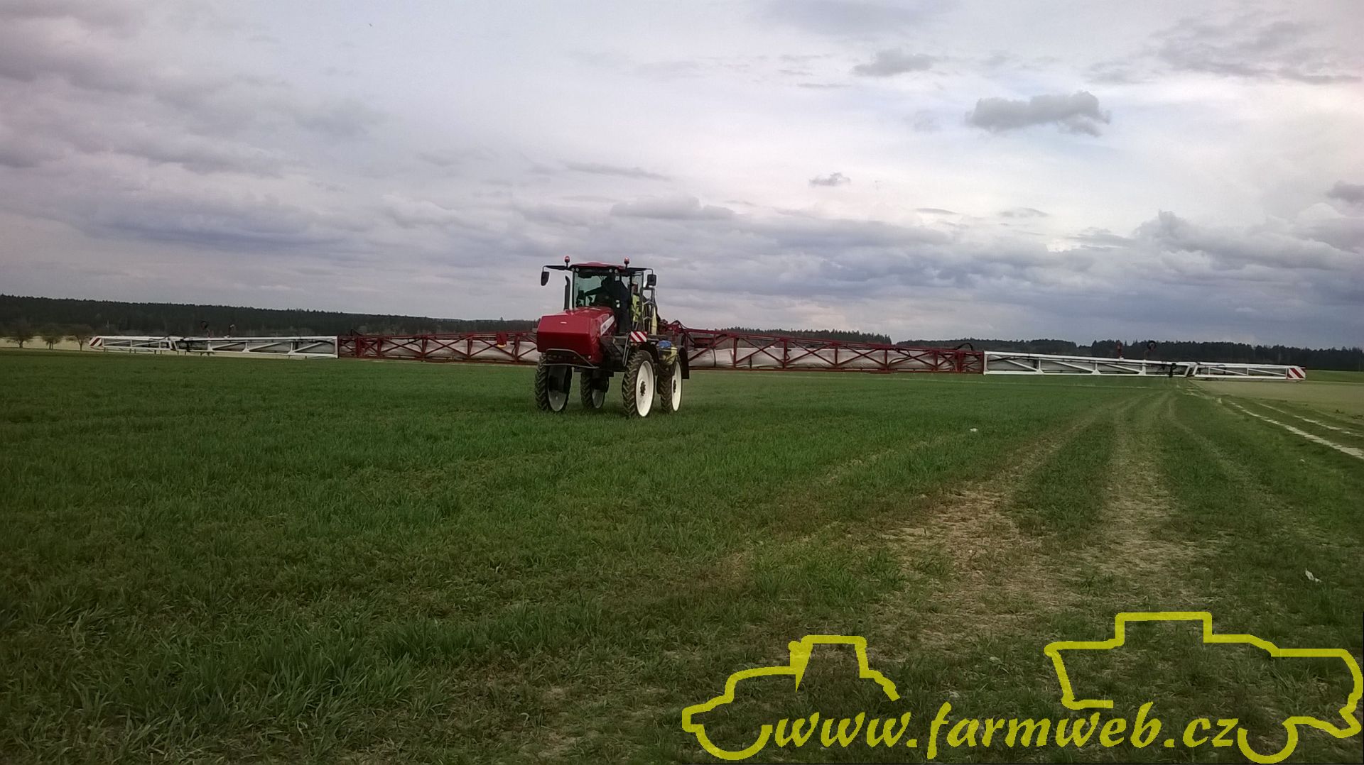

FarmaBlazek   11.04.2014 11:26:16
Co to má na čumáku za kryt?
Honza.S2   11.04.2014 11:49:01
Výbava na přání, přídavný kryt do řepky aby se nechytal prášek do chladiče a sání a mělo by to plnit funkci rozhrnování porostu částečně. Víceméně dnes již ve standartu.
lexikon   11.04.2014 16:36:09
tzv. "Sweet corn kit" - sada pre sladku kukuricu, ale v podstate to vysvetlil Honza, proti zachytavaniu pelu
FarmaBlazek   11.04.2014 16:39:17
Diky Honzo. S tímto jsem nikdy problém neměl ale letos budu chtít něco pořádného před přední kola na poslední zásahy.
TominH   11.04.2014 19:37:14
Dají se objednat rozčesávače porostu "tzv" šipky, které se montují na nohavice před přední kola. A ten kryt určitě ve standartu není, ale za příplateksmile
lexikon   11.04.2014 20:21:47
aby nedošlo k zbytočnej debate, tak oficiálne je to síce "príplatková výbava", ale v ČR a SR je to dodávané zadarmo vďaka Unimarcu, niečo ako bonus miesto zľavy.. takto sa napríklad k ťahaným postrekovačom dáva sada spodného plnenia a iné prvky výbavy podľa typu postrekovača..
Honza.S2   11.04.2014 21:14:39
Asi tak nějak. Když jsme si specifikovali Alphu tak jsme to tam v podstatě dostali také plus rozčesávače porostů jak ti zmínil kolega TominH.
Jinak při práci v řepce se dostával pyl do chladiče kde se zapekl časem, kdosi mě říkal že jim z toho i praskal chladič, dokonce se to nalepilo na litinové potrubí kt. také prasklo, bylo to u starých typů, poté na to byly doplněny i samodomo kryty. Nevím ale kde to bylo.... Tady to víceméně dělá bordel, proto se tam dá tento kryt. Je to made in Hardi, žádná dodělávka, výrobce oficiálně doporučí a doplní.
