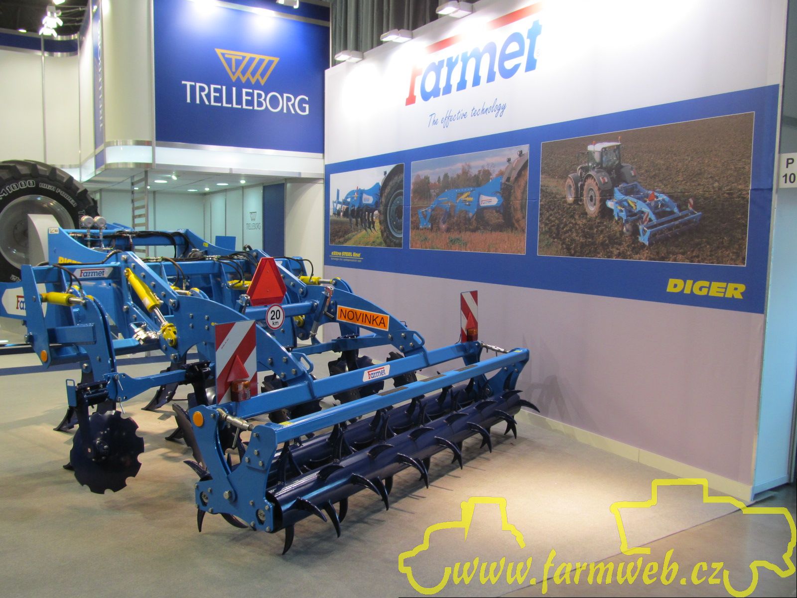

Gaspardo, Bednář, Vogel Noot, SMS, Pasto, Alpego a neviem kto ešte vyrába tento drážkovač... a Farmet to má ako novinku smile
lexikon   02.04.2014 21:07:30
niekto musí byť zakaždým prvý ;-) na nasledovníkoch je potom ďalšie vylepšovanie, úpravy atď... keby si sto rokov dozadu povedal John Jeleň, že na čo budem vyrábať traktor, keď už Massey Ferguson vyrobili traktor.. :)) smile
deutz215   02.04.2014 22:05:55
a zostane ti ryha po tých vyššie vymenovaných značkách a plus kopa hrúd a žiaden efekt ako má mať pravé podrývanie, že Stado
Bacza   02.04.2014 22:07:51
Měli jsme na zkoušku podrývák od VaN, a že by po něm byli o moc větší hroudy než od disků Rubin jsme neviděli... A jen tak pro info dělal krásnou práci smile
Honza.S2   03.04.2014 05:15:07
Deutz215: Neplést si podrývání a zpracování tímto dlátový pluhem. Je to zcela něco jiného.
A že zůstane kopa hrud, tak se to také nedá říct. Záleží na půdách, utužení, vlhkosti.
K těm drážkám - záeží jak má rozestup dlát.... Zkoušel jsem Terraland a nebyl problém.
rado79   03.04.2014 08:56:37
Lenže podrývanie a spracovanie týmto dlátovým pluhom si pletú aj predajcovia a nie len používatelia ...
Honza.S2   03.04.2014 09:16:36
Tomu se říká odbornostsmile smile
Už to tu bylo několikrát, podrývání s mícháním vrstev a poskl. zbytků - tak by se to dalo charakterizovat. Nebo hloubkové kypření s rozrušením utužených vrstev. U Bednarů tomu zase říkají dlátový pluh a alternativa orby, což bych také tak nebral.
Ze starých učebnic RV je zase termín dříve používaného "dlátování" pod cukrovou řepu, kt. se dělalo po orbě????
Typické podrývání a podrýváky byly k vidění např. u Agri CS.
Ale těch způsobů je víc, já jsem zase víc pro hloubkové kypření s mícháním.
Jinak u těchto nářadí to vypadá všechno stejně, princip je stejný ale zpracování a konstrukce strojů ne. Osobně bych se vždy přikláněl k hydraulickému jištění a masivnímu uchycení slupic.
Tak jak to má třeba Maschio nebo Vogel Noot, jištěné střižným šroubem ve svislé poloze, tam bych měl strach že postupem času zkroutím celej hlavní nosník slupic nebo budu měnit šrouby několikrát za den. Tím neříkám že ty stroje jsou špatné a nedělají kvalitní práci.
deutz215   03.04.2014 22:04:13
ja si to nepletiem..viem čo je podrývak a čo tento hĺbkový kyprič..podrývanie má od týchto strojov ďaleko..ako si poznamenal, stroje na podrývanie sú od Simba-y, resp. GP a od HeVa-y..nehovorím, že toto je zlé no keď vidím ako to niektorý kupujú a potom majú problém s jesennou prípravou a na jar s kukuričnými zvyškami ( mimochodom, ktoré to úžasne zapraví podľa marketingu) tak mám z toho zmiešané pocity a direkt keď prejde podrývak a toto na predvádzacích akciách a obyčajná skúška, že sa pokúsiš vytiahnuť burinu tak vytiahneš jednoznačne po podrývaku ( mám to osvedčené ) a nehovoriac o járkoch ktoré zostanú a neskyprenej pôde medzi radlicami
Honza.S2   04.04.2014 09:10:33
To že tam budou hroudy, to je jasná věc pokud vezmu cokoliv a dám do do hloubky. Zvlášť je li zem tvrdá.
Měli jsme Terraland 3m, do 30cm v létě pod řepku to nebyla taková katastrofa a sucho bylo...
Ovšem tyto kypřiče jsou jiná liga, spíš na prokypření kritických míst když už, před setím ozimů a jinak je to nářadí na zpracování půdy před zimou, k jařinám.
Co se týče strniště kukuřice, tam je to problém pro všechno nářadí. Preferuji osobně více hřídelový diskový podmítač a kypření na hloubku.
