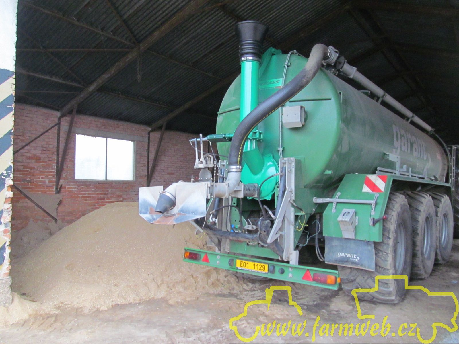

Zetor   05.03.2014 15:54:17
Dokázal by mi někdo vysvětlit, proč má cisterna Kotte SPZku? Proč není schválená jako pracovní stroj, kategorie Spt, tedy bez SPZky? A jak je tedy schválená? Jestli jako OT4, tak tady je to nadrozměr, žádání o povolení atd...

Zetor   05.03.2014 20:12:51
Dobrá, takže ty Pomoty jsou schválené jako co? OT 4? To potom musí mít 2,55 m... Pomot to asi má, ale tohle hovado ani omylem. Stejně tak Zunhammer, stejně tak Samson... To znamená nadrozměr, žádat o výjimky, platit je atd... Nejsem si jist, jestli je v zákoně specifikováno, že pracovní stroj nikdy nesmí jezdit plný po silnici...
Jiri Rakus   05.03.2014 20:23:00
Ano, malé fekály OT4. Nutno podotknout, že nejvíce se prodávají fekály 10 000L a více. Jako zapravňovací agregáty používají Bomechy, to je potom žůžo labůžu to dát na papíry. K té vyhlášce o plném na pozemních komunikacích, jak vždy dojedeme na STK, tak řeší vlnolamy, bude na to taky něco.

Ares 836   10.03.2014 00:15:23
Prosim vás a kde najdu napsaný, že když mam fekál schválenej jako pracovní stroj, tak nesmim jezdit s plnym po silnici? Děkuju.
Zetor   12.03.2014 19:46:27
Dnes jsem se na toto ptal ve zkušebně zemědělských strojů v Praze - Řepích. Nikde není napsáno, že nemohu jet s pracovním strojem naloženým. Pokud by toto bylo takto myšleno, udělalo by se to jednoduchým opatřením v TP, kdy provozní hmotnost by se rovnala celkové povolené hmotnosti. Pak by bylo jasné, že se nesmí vozit žádný náklad. Ale i tyto pracovní stroje jsou ve zkušebně testovány s nákladem, jestli jejich chování v naloženém stavu vyhovuje předpisům.
Zde problém s SPZkou se podařilo identifikovat, jako pracovní stroj s registrací (ale bez technické kontroly - chybí nálepky), takže se nejedná o OT4, proto není problém šířka. Toto jsem vydedukoval po několika telefonických konzultacích s odborníkem na toto téma - uživatelem chomyzsmile
