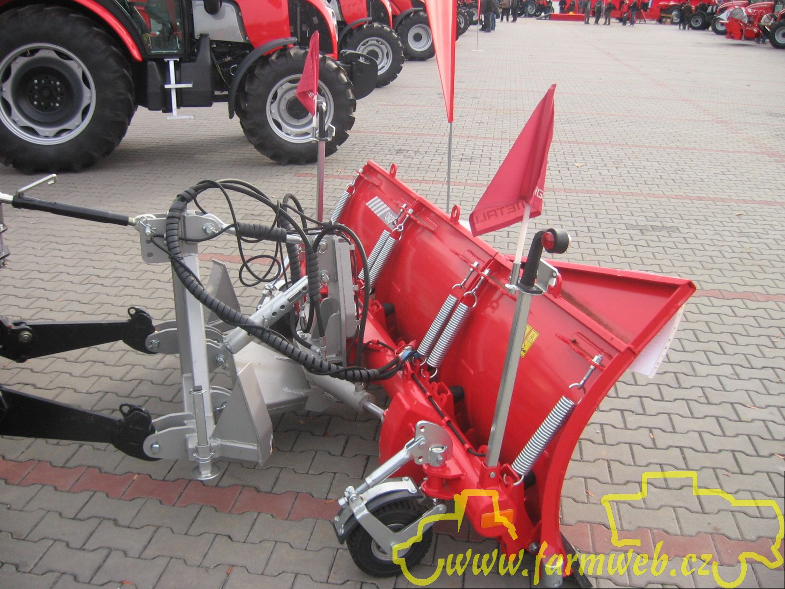

Todle by se mi moc líbilo na našeho MF smile ... s naší normální zadní radlicí dělat parkoviště u obchoďáku je občas docela fuška smile

Tome nejradši bych ti jí pujčil.Hodně rychle bys jí vracelsmile To sou takový štosi na hydrauliku že bys z toho vypad.Zlatá zadní natáčecí radlice.Tohle jedině na velkou vrstvu sněhu,nebo závěje.A hrozně má ráda kanály a zvonky od vodáků.Když jí uplně zavřeš tak to je páka na ramena jaksmile smile

Omlouvám se tohle neni "véčko" ale princip uchycení je ten samej.smile

Tak zaleží jaký je tam břit já bych na čelní jiný než gumový nedal ... My už od loňska používame na zadních gumový a na te čelní je gumovy od novoty .. přecijen nám teď hodně rozkopali cesty protože se dělají kanalizace a pak i čouhají třeba 5 cm hydranty a to chytit železným tak ho vyrvu a je průser smile Jinak loni jak jsme tu měli kalamitu kdy foukalo a byly závěje tak brácha jel na výpomoc s šípem (žel. břit ) a jelikož ty cesty neznal a nevěděl kde jsou patníky tak jeden chytnul a nakonec z toho byly ohnuté ramena naštěstí to šlo potom nahřát plynem a vyrovnat smile

Já tam mám ten gumovej ale i tak ve městě se to nedá.Musí bejt souvislá vrstva ujetýho sněhu aby nekoukaly záplaty.Ve městě používáme i vzadu gumovej to bys roztrhal úplně všechno.Je sice do ní lépe vidět ale celkově do města mi to příjde neohrabaný a pomalý.smile

To kača : Díky za názor , no toho bych se bál že člověk někde vypadne předním oknem smile ...my máme břit železnej a občas dostane ošklivě ránu smile ...
