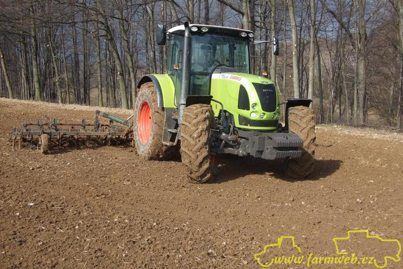

No, nevim nevim ale takhle jim ten kombinátor asi dlouho nevydrží. Ty křídla by měli být vyvěšený, škodovka měla před zadní nápravou traverzu, kam se řetězy od těch křídel připojovaly. Nevíte někdo jak dlouho to takhle tahají ?

V tom vystužení reťazami máš pravdu, ale myslím si že keď s tým nejak moc nezatáčaš tak by nemal byť vážny problém, žeby sa to nejak lámalo.....síce my to máme vystužené, ale ono to znesie celkom dosť....záleží od obsluhy ako s tým zaobchádzasmile

Ono to ani tak není o tom že by se měl zlomit kombinátor , ale že hrozný kartáč dostávají ramena hydrauliky traktoru a šponováky.

no měly jsme taky řetězy když jsme měly kirovca ale tady to není kam dat a ty řetězy slouží aby se neurvala křídla taham to tak 4 roky a zatím nicsmile

V tom máš pravdu, aj my sme tam už navárali nové klzáky a španováky sú tam našťastie dosť mocné, takže tie svoje prežijú.

to my chceš řict že když se davají řetězi na polonesený smyk tak taky to je kvůly hydrauliky taky aby se neurvala křídla neee smile

maclos- to je fakt ty šponovaky tam jsou mocné a jak je dobře utáhneš aby neměly šanci lítat tak se nemůže nic stát smile

Pro manfredsrod. Já to tahal za škodovkou, mě osobně to teda neprasklo ale přede mnou už to někdo vyvařoval a to tam ty řetězy byly připojený odjakživa. Ale když řikáš, že vám to drží, tak proč ne.smile P.S ty řetězy tam opravdu slouží jenom k vyvěšení těch křídel, s ramenama to nemá co dělat smile

standa.k-tak když to vezmeš tak ono to tam moc nedrží my to tam máme vystužene a zase musíš se tím opatrněji točit smile
