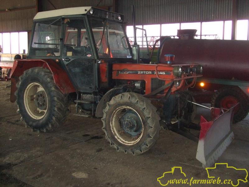

Chtě bych se zeptat v čem je ten Horal system jinej než klasická 7245? dik za odpověď..
venca   22.01.2008 17:13:56
Má otočený kola(originál i menší),široký blatníky,čidlo na náklon,hodně se na ně dávalo PVH-čko. Prostě pár uprav pro zvýšení svahové dostupnosti.
deutz215   22.01.2008 17:15:14
a má širšiu prednú nápravu
venca   22.01.2008 17:20:03
Myslím ,že ne.
téesák   22.01.2008 17:24:17
jj má širší pneu
venca   22.01.2008 17:51:09
Má otočený kola.
téesák   22.01.2008 19:09:10
známej má horala a má uplně jiný disky a vo dost širší pneu neš 7245ka kerou má takysmile, ele má je zase skoro as přes blatníky což tadyten ne, tomu tam este zbejvá, takže tam asi dávali různý kola nebo si je tady na to dali ušísmile smile
venca   22.01.2008 21:17:46
Já myslel,že reaguješ na tu přední nápravu tam se širší asi nedávaly. Těch kombinací bylo docela dost až najdu techničák tak to sem dam. V zadu jsem viděl i pneu z Torona nebočeho 18,X/26.
Miro   22.01.2008 21:25:03
Horal system má zakladné obutie 18,4/15-26 vzadu, 9,5/9-24 vpredu. Samozrejme disky zmontované na väčšiu šírku. Ale prehodiť sa dá smile
manfredsrod   22.01.2008 21:34:51
zdarec panove ja myslím že jaky kola každy chce tak takoví ma tady na tomto jsou 28 PVH to ma ale nefunkční už jsme to tak koupily a my ji nepotřebujem ta ji zprovoznovat ani nebudeme jinač ho použivame do lesa a v zimě do sněhove radlice smile
téesák   23.01.2008 19:33:41
Venca: tak to josmile smile
Zetor 25A   30.12.2009 20:24:32
a horaly mely jako prvni predni hydrauliku a nahon a ten nahon byl hnanej od motora to obyc 7245 skoro zadna nemela kdyz vyjela z fabryky
