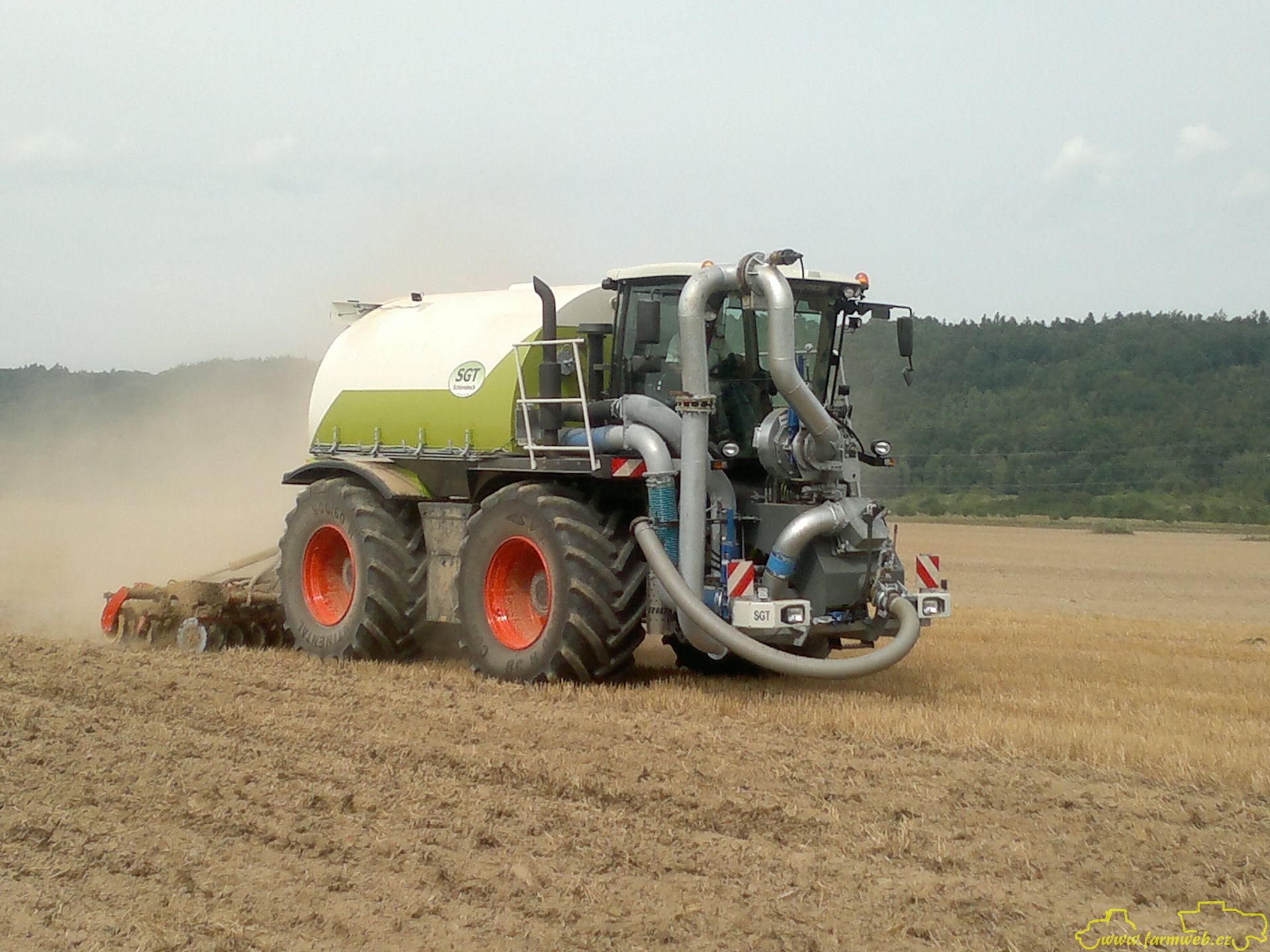

Bezesporu zajímavý koncept. Trochu bych polemizoval s tím názorem ,že SGT se vypracovala do pozice největšího výrobce kejdových speciálů. Na to jsou tady v Evropě podle mého názoru u nástaveb na samochody ještě jiní šíbři. U cisteren za traktory firma SGT nic nevyrábí. Jinak tato firma využívá asi hodně spolupráci s firmou Kaweco, která má zajímavý koncept, když dnes již jen prodává a nic nevyrábí ,ale své výrobky si nechává dělat u několika firem. Jednou z nich je SGT.
Jen jedna otázka, jaký dosah má toto rameno? 8 m se mi nezdá.
Ještě jedna věc mně napadá když vidím nasávací hadici NW 150, ten nasávací výkon je potom asi trošku nižší, protože ty výkony u čerpadel Vogelsang jsou počítány při určitém průměru a otáčkách. Chápu ,že technické parametry jsou udány od výrobce,což je normální.
Jen možná jedna praktická otázka by mně zajímala s ohledem na info ,že Xerion má tlak 260 bar. Je to taky pracovní tlak pro nástavbu? Nebo je u hydrauliky nástavby přetlakový ventil na max. tlak 210 bar?

Jen malá oprava textu. Ten údaj 8 je 8" průměr nasávací ruky a né dosah . Někde se vloudila chybička.

Informace o tom, že společnost SGT se dostala do pozice největšího výrobce kejdových speciálů je opřena o statistiku prodejů za rok 2012, kde SGT obsadila 27% evropského trhu (další nejbližší výrobce měl podíl 25%).
Dosah ramene je opravdu 8m, a jedná se o údaj od středu předního kola traktoru ke středu nasávání na přívozní cisterně. Údaje k výkonům nasávání se samozřejmně týkají sání pomocí hlavního ramene, které má průměr 200 mm, resp. 8". Výkonnost při sání přes hadici NW 150 je nižší, sání trvá cca 4 min. Používání hadic NW 150 je pouze přechodné do doby, než se přívozní cisterny vybaví sacími trychtýři.

Můžu mít otázku. Ta statistika je od firmy Claas na Xerion nástavby nebo na všechny samochody různých značek ? Jsou zde míněny nástavby a procentický podíl i pro cisterny za traktor? V tom je totiž velký rozdíl, jak to berete.
S tím údajem dosahu 8 m asi nic nenadělám, když je to údaj od firmy Claas ,taky by měl asi sedět. Moc se mi to ale nezdá.

Aky vyznam ma merat dosah 8 m od stredu predneho kolesa, ktore je asi 1.5 m za bodom otacania ramena? To je to iste, ako keby sa udavala dlzka komina na kombajne od stredu kombajnu..
Hlavnu cast toho dosahu zabezpecuje rura, ktora je v transportnej polohe zvislo a rozhodne nie je vyssia ako cely Xerion, takze ma asi 3.5 m..

Statistika není od firmy Claas, jsou to údaje, které si vzájemně vyměňují výrobci a jedná se o prodeje samochodných aplikátorů kejdy. Tažené cisterny nejsou v těchto údajích obsaženy.
Význam měření dosahu ramene od středu předního kola je z mého pohledu celkem logický. Střed předního kola je místo, o které se Xerion opírá při nasávání. Čím bude větší dosah ramene, tím větší vzdálenost může být mezi přívozní cisternou a samochodem pro aplikaci. Řeší to sitauce při nasávání přes příkopu, méně přístupný terén nebo výškový rozdíl mezi příjezdní komunikací a pozemkem určeným pro aplikaci. Pokud jsou přívozní cisterny s vyšším objemem tažené nákladními auty, může být delší nasávací rameno velkou výhodou.

Tomu ani nerozumiem, ani logicke sa mi to nezda.
Sice je pekne, ze sa dostanem s nasavacim hrdlom 8 m od prednych kolies, ale nenasajem z cisterny, ktora je zaparkovana predo mnou a zvon je 7 m pred Xerionom.... takze preco neuviest realitu, ze rameno ma dosah od bodu otacania napr.4.5 m vo vodorovnom smere? Vsetko co je do 4.5 m od stroja sa da naplnit nezavislo na tom, ci je tam nejaka jama alebo nie.
Tym, ze sa pripocita 1.5 m ku prednej naprave, sa nezvacsi dlzka ramena....

Ja som si mohol zajazdiť na xerione s SGT vo verzii trac VC. Plnenie sa mi nezdalo nejak problematické a obmedzujúce a tá dĺžka sa mi zdala celkom dobrá. No 8m to zďaleka nebolo.

Zmínka o 8m dosahu byla hlavně z toho důvodu, že je o dost vyšší v porovnání s nátavbami od ostatních dodavatelů.

Tak potom treba napisat, ze dosah je 12 m, to bude este viac..

Tak jsem z toho jelen. Jestliže je napsáno "Díky patentovanému uložení ramene a úhlu otočení o 180°je možno nasávat aplikovaný materiál ze vzdálenosti až 8m", myslel jsem, že z něčeho, co je 8m od toho aplikátoru je možno nasávat...a najednou se tu objevují informace o cca 1/2 této vzdálenosti..,ale třeba má výrobce jiný metrsmile

Docela zajímavá diskuze, proto jsem se dotazoval na zdroj statistiky jak u Tomáše Kopy, tak i u Sebastiana Zunhammera juniora. Oficiálně ani neoficiálně žádná statistika trhu v Evropě pro nástavby na samochody neexistuje. Nástavby na pro firmu Claas a nosič Xerion dělá podle mých informací 5 firem v Evropě. Dále je na trhu ještě asi 5 firem, které dělají samochodné aplikátory. Firma SGT dělá nástavby jen na nosiče Claas, proto se mi moc nepozdává, že je největším dodavatelem nástaveb na kejdu v Evropě. Navíc když je to údaj přímo od firmy SGT, jak mi potvrdil Tomáš Kopa.
Když jsem se se Sebastiánem Zunhammerem jn. bavil ,potvrdil mi ,že si žádné údaje mezi firmami nedávají. Tady bych byl velice opatrný. Ten údaj od Matúše.V může i podle mých informací sedět. Navíc Zunhammer dodává nástavby Holmerovi i AG-Chem.
Ještě jedna poznámka k délce nasávací ruky. Protože servisujeme dvě nástavby (Vakutec a Zunhammer -je to stejné jen název firmy je jiný) a jednu jsme předělávali, tak už máme nějaké zkušenosti. Stranová ruka u této firmy vyhovuje plně pro nasávání z přivozných cisteren Annaburger s trychtýřem nahoře i od jiných cisteren. Naopak, tím že je na straně nevadí obsluze ve výhledu. Důležité zde je rychlé nasání bez komplikací ,ruka jde na Joysticku ovládat neparně do strany. U SGT (je to jen můj odhad) musí být ruka z prava(ve směru jízdy) pro nejdelší nasávací vzdálenost položena pravděpodobně šikmo na levou stranu. Takovéto manévrování s rukou je daleko časově náročnější na naučení než to řešení u Zunhammeru. Navíc ta ruka musí taky vadit výhledu, protože je částečně poziciována na střed. Je to moje doměnka, možná až to někdo vyzkouší bude říkat něco jiného.
Obecně pro výkon čerpadla platí, co nejkratší vzdálenost a co nejméně kolen je výhodnější pro vysoký výkon a menší pěnění kejdy. Proto bych spíše favorizoval co nejkratší vzdálenosti a co nejjednodušší princip.

Hlavní předností řešení od SGT je delší nasávací rameno a kombinace hlavního čerpadla s dalším nasávacím čerpadlem Powerfill, které zkracuje čas nasávání. Moje zkušenosti z provozu obou nástaveb jsou pozitivní, každý výrobce má své výhody a nevýhody. U SGT šli dál ve směru rychlosti nasávání a objemu nástaveb. Nástavba má nižší těžiště a umožňuje použití velkých pneumatik s průměrem 2,05m, což u Zunhammer (Vacutec) nelze - ani u flotačních, ani u kultivačních pneumatik.
