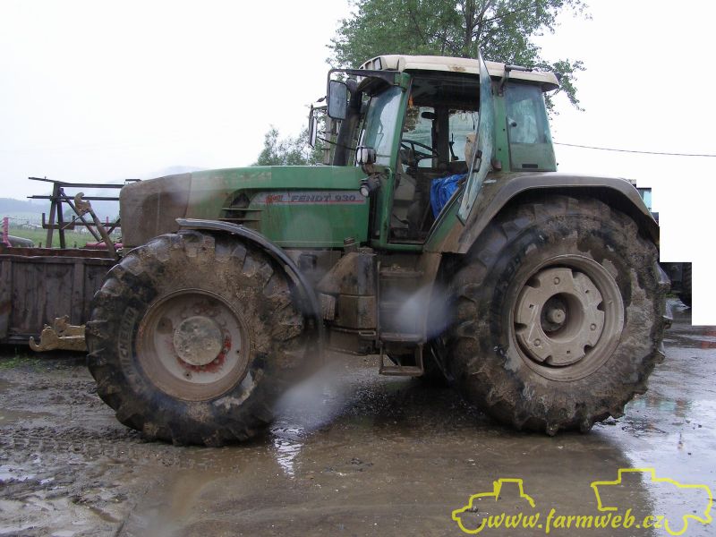

JJo tu fotku jak měl vodu po kabinu jsem viděl na faceb.... no zajímavý leč nepříjemný pohled smile

Nedá mi to, ale musím se zaptat, co tak závažného se mu stalo, že je na prodej na náhradní díly. Chápu že mohlo dojík k nějakému poškození, ale že by z toho byl traktor na odpis mi nejde do hlavy.
Venni   12.07.2011 08:36:11
Řekl bych že motoru a převodovce nic moc nebude,pokud to zrovna nejelo.Ale jakmile je to jednou utopený tak ta spolehlivost všech mechanizmů a všelijakých čidel už nebude spolehlivá a kdykoliv se může něco zadřít,zareznout nebo zkratovat.
Pak veškerá spolehlivost padá a je na majiteli se rozhodnout,zda čekat až to přestane jet a investovat do nekonečných výměn dílů.To je můj názor,třeba to bude jinak.
Jiri Rakus   12.07.2011 09:30:49
Ono mi spíše nejde dohlavy, kdo dnes koupí toto na ND. Zrovna u téhle značky toho není moc k poruše. A rozhodně si koupím nové čidlo(odchází nejvíc)než čidlo utopené.
Zetor   12.07.2011 18:55:57
Já teda nejsem odborník, ale já bych to nekoupil, ani kdyby to stálo jen mega. Dyť ta voda se musela dostat všude. Nemůže se to náhodou přes vzduchové sání dostat až dovnitř motoru?
A co ta kabina, veškerý plasty a potahy musej smrdět ještě rok potom. A že toho u Fendta není moc k poruše? Tam bych řek že právě naopak. Elektronicky je tam řízený úplně všechno. Odejde nějaký čídlo, uděláte převodovku nebo motor a máte vyděláno...
Jiri Rakus   12.07.2011 19:33:24
Zetor: bylo to myšleno,že u téhle značky se to moc nekazí.Jak už jsem psal,raději si to čidlo koupím nové. u těhle stroju za miliony se neoplatíé šetřit.A odpověď na tvou otázku zní,že se tam voda dostat může. Z toho vyplývá,že by bylo dobré všechno rozebrat a nechat vysušit. Sundat hlavu,jelikož ta voda může obsahovat mikroskopické i viditelné části písku,nečistot,hlíny.U Comon railu to je hotová katastrofa.Řídící jednotka bude taky KO. Takže si myslím,že maximálně z toho traktoru se prodají kola a kapotáže. Já bych rozhodně do elektronických a hydraulických mechanizmu nešel.
Honza.S2   12.07.2011 19:52:10
Koncáky, přední náprava, převodovka, TBZ - táhla, závěsy, ramena, odpružení, střecha, blatníky, kapota, disky, pláště, event. ložiska atd. Motor nevím, nevím v jakém je to přesně stavu, neznám neviděl jsem. Jen reaguji na špekulace co by se z toho dalo asi tak použít.
Elektroniky je tam dost a to jak zkoroduje tak konec, potom to věčně stojí přičemž je to jen drát nebo špatnej kontakt. Ale přijít na to kde to je....
