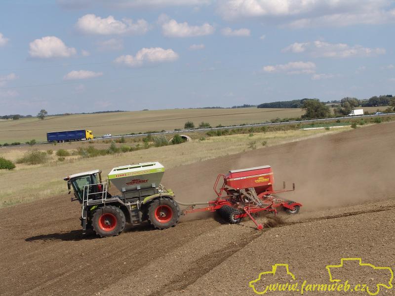

co to má za logiku se točit na zasetýmsmile zbytečné stráty ne?
téesák   11.10.2007 16:57:17
my se tak točíme normálně
verek   11.10.2007 17:14:51
mě se zdá lepší to nakonec zaset a nejsou tam zbytečné koleje
venca   12.10.2007 19:27:34
Já se točim taky takle máš to přesně "odměřený" od ouvratě. A ty ztráty sem nepochopil. Když to pak někdo válcuje tak to dělá jako aby měl větší ztráty jo?
Zetor   12.10.2007 20:49:29
No ono tím otáčením si můžeš to zasetý vyházet ven. Taky v tom nevidím moc přínos. Jedině snad že vidíš, kde máš zvednout sečku. Většinou se to dělá se sečkama bez přípravy, ale viděl jsem to dělat i s Rapidem.
Miro   12.10.2007 21:17:03
Všetky tieto komentáre by neboli, keby ste mali niečo zasiate s podobnou sejačkou.
Ono táto sejačka, ale aj už spomínaný Rapid ide stále po kolesách (pechu) a "houby" vidíš kedy si sial a kedy nie, potom musíš hodne presievať úvrate aby neboli vynechávky a hlavne na roli kde sú ešte aj šikmo ako aj na fotke.
Iné je to keď sa sejačka celá zdvihne na náprave (napr. Solitair) to sa už dá aj inak.
