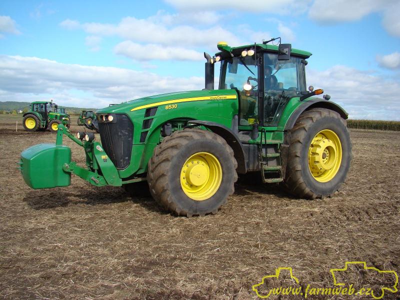

laforge vyrábí nehezké čelní hydrauliky, Degenhard/Zuidberg na další fotce na 6030 vypadá líp.
Není 1100 kg závaží na 8530 trochu málo, používá někdo z vás víc, jaké máte zkušenosti?

Vlastně je to asi 7530 a ne 6030.
Honza.S2   20.09.2007 12:29:38
Tohle závaží je největší jaké na něm mají. Tyto traktory mají dobře rozloženou hmotnost na nápravy takže není třeba dávat ještě větší.
Je tady fotka jiné 8530 která tam táhala podrývák. Nevím to jistě jestli byl zarytej do země na 60cm,každopádně je to ta souprava ze včerejška a traktor s tím neměl sebemenší problem. Možná i díky plynulé převodovce.
vladapo   20.09.2007 16:45:20
Já jsem zastánce co největší váhy vpředu, při testování nového pluhu od Lemkena jsem na DFahru 120HP viděl 1000 kg a na Cormicku 140 HP 1200 kg.
Toto závaží určitě není vyrobeno v ČR, na další fotce tohoto traktoru v galerii je vidět nahoře na betonu logo výrobce.
Zkusím se zeptat prodejců JDeere jaké závaží do čelní hydr. na 8030 výrobce doporučuje.
Zetor   20.09.2007 18:17:46
Ten podrejvák tam byl asi jen na 40 cm, být tam na 60, tak by s tím ten traktor ani nehnul. Koneckonců ten podrývák na plný zahloubení skoro chcípne i 450ku quadtraca.
Jakub Medera   20.09.2007 20:15:13
Mám dotaz na ty,co si obcházeli JD řady 8030.Mají tyto traktory,co maj závaží z vnějšku zadních kol i závaží z vnitřku?Protože 8330 co se koupila u nás má závaží 645 kg zevnitř zadního kola a tak by mě zajímalo,jestli by na to šlo i závaží z vnějšku.Děkuji za odpovědi

pro Jakuba - to závaží můžeš mít jak zevnitř tak i zvenku

K tomu dotěžování.Když jsem přebíral novej traktor(JD6420)tak měl na předku 1400kg a na zadníc kolech ani deko (krom bláta) a tvrdili mi že je to OK. Přede 2ma dny jsem dodávaval po 2 kolečkách zevnitř kol. Myslím že to není nejšťasnější system montáže.Při defektu sundaváš kolo i se závažím které musíš potom stejně sundat.Je to na h...
Honza.S2   21.09.2007 07:40:08
Potom nevím jak byl hluboko. Motal sem se tam i kdy ho seřizovaly a potom sem se svez, nastavovaly ho na plno a při ukázce jel téměř na doraz tak že se ucpávaly i přední dvě nohy. Když sem se ptal jak to je hluboko tak že skoro na 60cm. Akorát nevěřím tomu že ho neutáhne Qudtrac 450...smile Ten má sílu že zvládne takovej podrývák snad i v betonu.smile
Zetor   21.09.2007 07:57:41
Já právě myslim, že tam tolik nebyl, kdyby tam byl na doraz, tak by vlastně tím rámem musel drhnout o zem. Ten Quadtrac jsem s tím neviděl, ale říkali mi lidi, že normálně se začne zahrabávat do země.

To freeman: Prosím ťa povedz mi, kde si mal na 6420 nastrkaných 1400kg železa "závažia" v predu????
Samozrejme ak máš predné ramená ber túto otázku ako bezpredmetnúsmile
