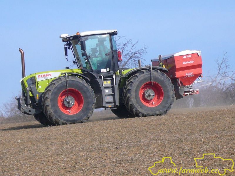

Niečo take je aj u nas ale tu je to na CASE STX 530 čo ste aj videli v mojej galerke.smile
Martin Hruška   13.03.2010 20:03:33
Tato kombinace je opět jedna z těch pro zasmání. Nejdřív koupíme těžký tahač a pak mu budeme hledat práci na jaro. Na velké výkony a nízký tlak na půdu jsou tu tažená rozmetadla. Odhaduju ,že Xerion má minimálně 15 t+ rozmetadlo + 3 t náklad. I když má dofukování, utlačuje půdu nějakým tlakem. Je otázka zda sedí výkon 50 ha /hod . Zatím jsem se k takovému výkonu nepřiblížil v praxi ani u velkoplošného Gustroweru. Výhodou je výkonný přívoz se šnekem ,ale přesto je to trochu přehnané.
Lepší verzí by byl asi Sadl Trac s nástavbou.
Já bych spíše oproti této verzi favorizoval 8 m3 rozmetadlo s traktorem okolo 140 k. Tlak v pneu se dá upravit "zdarma" pomocí manometru a rychlonapouštěcích ventilků. Díky odpružení se dá s dobrým odpruženým traktorem a taženým rozmetadlem dělat velice slušný výkon při daleko nižším tlaku na půdu.
tuto.cz   13.03.2010 20:17:46
Samoždřejmě by bylo nejlepší nějaký 140k traktor s rozmetadlem Güstrower a to by už panu Hruškovi k smíchu nebylo, to je uplně jasné....smile Ale proč nezkusit nové kombinace, technologie..??
Ondra A   13.03.2010 20:22:12
Když je v oboru,že?..tak asi ví o čem mluví,protože se tímto zabývá už od roku 1995..Až budete vědět to co on tak potom budete mluvit!
A kdo by nevychvaloval svojí nabízenou značku že?..smile
Toto,ale dělaj všichni prodejci to je jejih práce..smile
Martin Hruška   13.03.2010 20:30:37
Pro tuto.cz: Takovouto variantu rozmetadla uvidíš s jistotou u nás nebo u kolegů na Slovensku, případně ve východním bloku. Ve východním Německu jsem něco takového neviděl, protože to není moc ekonomické. I když zde kolegové od Claasu udávají super spotřebu, tak traktor s výkonem 100-140 k bude mít při stejných otáčkách spotřebu poloviční. i s taženým rozmetadlem o objemu 6-8m3.
Tady nejde o odzkoušení nějakých nových technologií, ale o řešení z nouze, které někdo vymyslel. Rozhodně to není trend ve velkovýrobě.
Navíc velkoplošné rozmetadlo se dá použít s universálními koly i pro hnojení v porostu,což tady nejde a jde jen o první přihnojení. To samé platí o základním hnojení, vápnění ,případně aplikaci síranu, která tady nejde.
Už pár let se pohybuju okolo aplikace hnojiv a znám "levná řešení" našich farmářů. Tohle je jedno z nich.
Jakub Medera   13.03.2010 20:37:14
Pokud zrovna Xerion neměl co dělat, tak proč ne? Budete se hrkat v nějakém "střepu" nebo se radši povozíte v tomhle? Navíc pneu 800 s dofukem. O takovém to pneu se loni na jaře pohyboval i RoGator z MJM Litovel a ten myslím nemá ani dofuk a tonáž bych typoval větší jak tento Xerion s neseným rozmetadlem. Tak o co jde? Mimochodem ten zmiňovaný Saddle trac s nástavbou a rozmetadlem by s dofukem utužoval méně půdu? Tak v tom případě jste kouzelník, protože Saddle s nástavbou a neseným rozmetadlem bude na 130 % vážit víc jak tato souprava.
Martin Hruška   13.03.2010 20:41:08
Jen ještě malá poznámka ke kolegovi, který kritizuje že dělám reklamu Gustroweru. Od roku 2000 se snažím u nás propagovat velkoplošná rozmetadla obecně, samozřejmně, že děláme jednu východoněmeckou značku s tradicí více jak 40 let .
Problém diskuzí na FW, je ten, že zde málokdo mluví o svých zkušenostech s dannou technikou. Já jen vyjádřil svůj názor k výkonu a porovnal s technikou, kterou znám. Bylo by ideální ,kdyby se ostatní kolegové prakticky vyjadřovali o svých konkrétních zkušenostech s danným typem stroje, jinak je to jako jedna paní povídala.
Jiří Švejda   13.03.2010 20:44:09
to Martin Hruška, přesně jak píšeš....jen by to chtělo ještě prodejce jiný značky, který by se věnoval komentářum viz p Hruška....smile
Martin Hruška   13.03.2010 20:49:54
Tak přesně tuhle reakci jsem čekal, když jsem tam napsal, že by byl lepší Sadl trac. Zrovna kolega Medera se chytne jedné myšlenky, která je na hraně a vytvoří z toho problém. Problém není ve slovíčkaření. U Sadltracu by byla nástavba 6 m3 nasazena rovnoměrně na obě dvě nápravy, né jako tady většina na zadní nápravě. Navíc tato nástavba by byla universálnější na vše.
Vždy je to o konkrétním případě gum,tlaku a podmínek nasazení. Rozhodně by měl model s nástavbovým rozmetadlem větší využití při základním hnojení a vápnění.
Rozdíl mezi neseným a taženým (nástavbovým ) rozmetadlem není jen v hmotnosti ,ale také ve spektru nasazení.
Můj názor je neměnný, lepší verze by byla malý traktor + tažené rozmetadlo.
BUCHYN   13.03.2010 20:54:28
Tak to je právě o tom že tady takovéto názory prezentují kolikrát ti co ani pořádně v ničem nejezdí a nemají s sebemensí zkušenosti z provozu nebo a testování strojů.
BUCHYN   13.03.2010 20:57:49
Já osobně se rád dozvím něco nového co je podloženo nějakymi testy nebo vysledky a ne se tady jen dohadovat když jsem někdo napíše co má podloženo nějakými výsledky.
Zetor   13.03.2010 20:57:53
No, bavíme se tady možná o největší zemědělské společnosti v republice, která dodržuje zásady omezeného utužení půdy jako málokterá. Její přístup ke snižování nákladů je taky celkem ukázkový. Opravdu si myslíte, že tohle je finální verze? Ten Xerion tam není ani rok... Dejte jim čassmile
Jakub Medera   13.03.2010 21:00:27
Máte pravdu, že tady u té soupravy je větší zátěž na zadní nápravě, ale pokud bych použil Saddla v provedení jak byl prezentován na Dni zemědělce v Zábřeze, tak tu zátěž na zadku bych tam měl stejně + nějaké to procento z hmotnosti nástavby. Opět netvrdím, že to nebo to by bylo lepší, ale pokud mi stojí v kůlně takovýto traktor, tak proč ho nevyužít? Jde o, zda-li mi provoz této soupravy vyjde levněji než pořizovací cena nového 140 koňového traktoru ( pokud ho nemám ) a taženého rozmetadla.
Tomáš Kopa   14.03.2010 21:15:52
to Martin Hruška : Jsem jeden z těch, který taky pochopil, že na této soupravě je nejlepší "výkonný přívoz se šnekem", zejména, pokud je to ten na fotce.Pro doplnění : Xerion váží bez závaží v této verzi 13t, informace o výkonu byly čerpány z palubního počítače. Nevím, jak velký záběr mají "velkoplošná" rozmetadla Gustrower, tato souprva ho měla 36m. Spotřeba paliva byla dána nízkými otáčkami motoru, nevím, jestli by 140k traktor dokázal jezdit s 8m3 rozmetadlem za podobných podmínek....A jak řekl Zetor, tohle není určitě finální verze. Ba naopak, řekl bych, že je to začátek....
Tomáš Kopa   14.03.2010 21:20:52
A pro zajímavost, verze XERION Saddle Trac s nástavbou 11m3 bude k vidění v ČR již příští týden, možná bude spatřena i při rozmetání průmyslových hnojiv...i když její hlavní "job" na farmě bude zejména setí. A to ve velkém!
