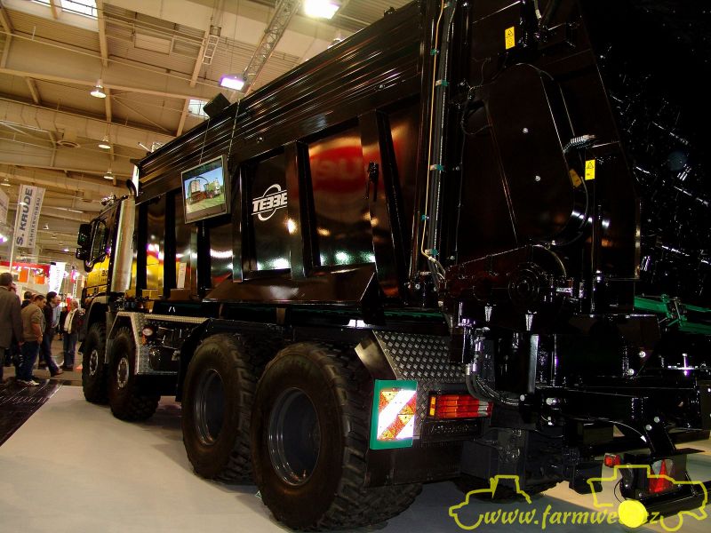

vedel by som si toto predstaviť namiesto starých Tatier, aj obutie je parádne

What is it?
KydlaTRS   16.11.2009 14:16:20
to Wopicak: Mercedes-Benz Actros do zemědělství s rozmetadlem od firmy Tebbe.smile smile

Takovou soupravu bych si dokázal představit u nějakého službaře v ČR. Osobně si představuji menší verzí 6x6, zemědělský nosič s možností výměny rozmetadla za velkoobjemovou senážní nástavbu. Za auto zapřáhnout přepravní podvál, na kterém bych mohl převážet řezačku nebo manipulátor. Na foru jsem četl o šířce spojené s přepravní rychlostí proto se chci zeptat jak je to řešeno nyní u nákladních vozů. Přece jen, pokud se jedná o rychlé přesuny na delší vzdálenosti, tak nákladní vůz je na to nejlepší. Co se týče gum, tak by mě zajímalo jaké volit na nákladní vůz, abych nevytvářel příliš velký tlak na půdu a zároveň se nemusel po silnici plazit 40-50 km/h. Možnost dofukování by byla taky dobrá věc.

No jo, jenže pokud to bude homologováno jako nákladní automobil, bude muset být vybaven tachografem-takže potřeba dvou řidičů (předpokládám,že pokud by byl schválen jako pracovmí stroj, nebyl by tachograf, ale rychlost by byla omezena a tím by pak ztratil nákl. automobil smysl). Šířkou bych se musel vejít do 2,55m a dofuk by měl být samozřejmostí.
Pokud by měl na podvalníku řezačku, bude problém s přepravní šířkou-nutno mít povolení k přepravě nadměru...
