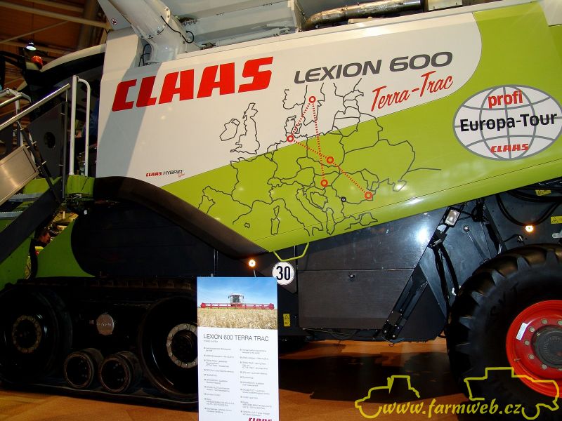

michal003   14.11.2009 20:24:48
asi si Claasaci ešte nepozreli mapu po roku 1993 keďže tu majú ešte ČeskoSlovensko smile
Rasounek   14.11.2009 21:36:06
ale kdyz se podivas na mapu tak dokonce jeste skoro cela jugoslavie tam je vcetne makedonie:-D
Widlák   15.11.2009 12:45:11
no jo no, když ty dějiny se dnes mění ze dne na densmile
Michal CZ   15.11.2009 13:48:35
Bulharsko je nějak zaplavené Černým mořem... smile
Jestli ten Claas není opět napřed.
JD 9630T   15.11.2009 16:08:30
Označení Claas hybrid znamená přesně co??smile
Jan.F   15.11.2009 16:42:45
Řekbych že se daj zaměnit pásy za kola (a proto ten hybrid) pásové verze maj za svim číslem(označením) písmena TT
neznalek   15.11.2009 16:44:51
hybrid= claas tak nazývá druh mláticího systemusmile
Jakub Medera   15.11.2009 16:46:56
Hybrid bude na 99,9 % systém výmlatu zrna, kde se nepoužívá mláticí buben společně s vytřasadly či pouze jeden nebo 2 axiální rotory, ale mláticí buben společně s dvěma axiálními rotory.
Dufino   15.11.2009 16:47:41
to jan F dit to tam maš dokonce aji napsany to pod til lexion 600 Terra-trac

votech   15.11.2009 20:01:31
jen doplním, že Class Hybrid System je APS + Rotoplus dohromady, tzn. 2 axiální rotory a urychlovací buben
