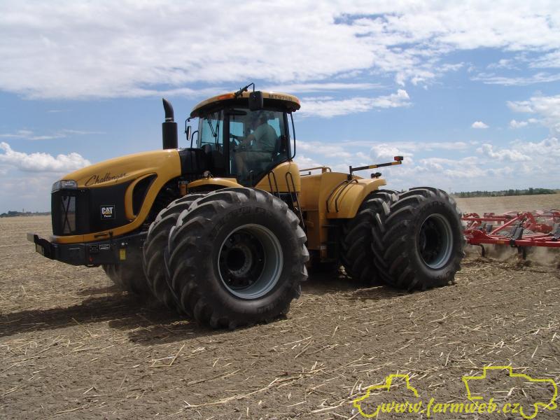

kolko to ma koni???smile smile
Tomáš Kučera   04.08.2007 13:17:01
570 koní
john   23.09.2007 12:53:44
Pokud se nemýlím, tak ve předu u toho Challengera je držák, na který se může dát závaží. Chci se zeptat, jestli to je jenom u tohoto kloubového traktoru, nebo to má taky nějaká jiná značka? A jestli je vůbec u kloubových traktorů potřeba nějaké závaží?
Zetor   23.09.2007 21:58:18
Tak to teda je potřeba závaží, ten traktor je naprosto k ničemu, když se správně nedotíží, to je základ přenosu síly spolu se správnou volbou pneumatik. Např. na kloubácích JD co jsou na Moravě je minimálně 4 tuny závaží.
john   23.09.2007 22:04:32
No ale třeba u John Deera 9520 žádný držák na závaží není, tak jak se pak dotěžuje?
Zetor   23.09.2007 22:07:42
No závaží se dává především do kol, zevnitř, mezi kola a z vnějšku, a pak jej lze umístit za kabinu mezi blatníky
john   23.09.2007 22:21:42
Aha, tak tohle jsem nevěděl. Díky za vysvětlení.
