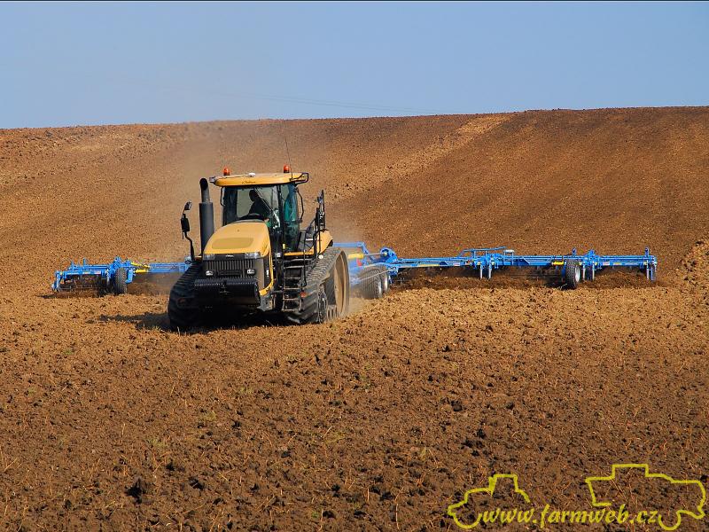

To nastavenie GPS by si mohol kus doladit...
Inak vyzerá že STROMÁCI majú minimálne rovnocennú konkurenciusmile

myslím že stromáci jsou už o dost ve předu se širokozáběrovou technikou

Vepředu možná díky tomu že neměly konkurenci. Swiftery jsou dobré kompaktory, umí moc pěknou práci ale dnes ve srovnání má Farmet už lépe řešené skládání a lépe se s ním jezdí. Škoda jenom že se nebude vyrábět v tomto provedení i v záběru 10 metrů.

přeně tak farmet je o mnoho těžší ale podle poslední fotky mi příjde že ten nový stroj od farmetu při přepravě hodně padá na oj traktoru což u swiftru není a myslím že tech podníku v republice už je víc než dva co používají swiftry

To je, ale už míň těch co jsou prakticky vedle sebe a přesto mají rozličné podmínky (kopce, pozemky s těžkou zoranou půdou, minimalizačně připravené pozemky atd). Pokud se budeme bavit o záběrech 12,5 a 15m tak ano, Farmet je těžší. Kdosi tu psal že Swifter je robustnější ale jak je vidět je lehčí, Kompaktomat má jinou konstrukci rámu. A když budeme řešit hmotnosti do záběru 10m tak rozdíly v hmotnostech u Swifteru a Kompaktomatu nejsou nijak velké. Nároky na tah se můžou měnit dle podmínek, ale z praxe vím že třeba na Prostějovsku jezdí New Holland TM190 s Kompaktomatem K700, stejně jako 160 koní Deutz Fahr Agrotron s šestimetrovou verzí- Devítimetrové verze K930 běžně zvládají třeba JD 8430, 8420 v kopcích v hrubé brázdě. Ovšem nesmí hrnout předním smykem vagon hlíny a válečky zalepené blatem.

Abych řekl pravdu, mně se tento nový kompaktor do Farmetu vcelku líbí, aspoň podle obrázků. Pokud bych ho měl srovnat se Swifterem, kterého v praxi vídávám velmi často, tak určitě má Farmet lépe vyřešenou konstrukci skládání a přepravu. Takový 15m Swifter, než se složí - především starší verze s lanama, je docela dlouhá doba, nehledě na přepravu, kdy je někdy boj se dostat na pole. Další výhoda Farmetu je, že nemá opěrná kola úplně na konci záběru, kde u Swiftera při otáčení na souvrati právě opěrná kola vyhrabávají docela velké díry.
Co se týká kvality práce celkově u Farmetu, rád bych tento stroj viděl praxi, třeba na jaře při setí kukuřice po meziplodině svazence (tam by se skutečně ukázaly jeho kvality). smile

Pokud by jel v tom co měly v Rostěnicích před dvěma lety na jaře pro kukuřice tak by vidět bylo. Tam Swifter dělal dobrou práci i když sem tam zapoměl váleček někde. U Farmetu je výhoda že mají slupice radliček vcelku robustní a dobře jištěny takže radličky jdou do země fest akorát by mohly být samotny radličky z kvalitnějšího materiálu.
