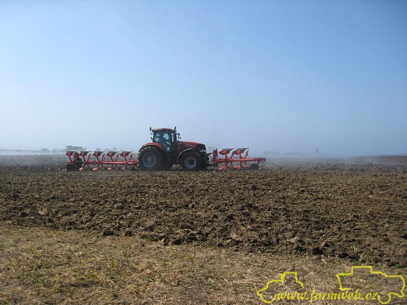

bojistak   13.05.2008 21:09:36
To má nějakej větší vízman tahat ten pluh eště ve předu????
verek   13.05.2008 21:13:58
podle mě je to stejné.Ale nenamáhá to tolik hydr a využije se aji přední
Lucky   13.05.2008 21:37:34
je to lepší i v tom rozložení váhy na stroji, a pak taky že stroj neni vytlačován tolik z brázdy
Rexik   21.05.2008 17:39:36
Vpředu nesenej pluh je spíš frajeřina. Funguje jen v lehkých půdách, páč jinak to žádnej neutlačí.
chomyz   22.05.2008 17:13:14
Vpředu nesené pluhy se trochu uchytily jen ve Francii a Anglii, kde to pár firem dělá, asi to není jednoduché držet záběr toho předního pluhu aby navazoval....
George8030   22.05.2008 17:51:41
zajímal by mě význam tohodle neseného pluhu vpředu ..jakej je potřeba výkon atd.,to musí mít dobrej nápor na přední hydrauliku nebo ne?smile dík za info. kdo o tom něco víc ví smile
chomyz   22.05.2008 18:00:18
No ona je to spíš dost vzácnost, výkon by měl být potřeba stejný jako když součet těch radlic bude vzadu, ale na jednu stranu to dotěžuje předek, na druhou to může dost zhoršovat ovladatelnost. Pokud si pamatuju tak významy byly hlavní dva - jednak bylo módní používat čelní závěs ať už na cokoli a hlavně při pořízení většího traktoru farmář dokoupil pár radlic dopředu a případně mohl pak orat jen se zadním pluhem i s menším traktorem. To platí hlavně u neseného pluhu, kde kvůli hmotnosti nejde tak lehce přilepovat další tělesa k zadnímu pluhu. Ten čelní pluh se dělá max. do 4 radlic, viděl jsem fotky MF se 4rad. vpředu a 6radl. vzadu, ale jestli to tak doopravdy jezdí, to asi ví jen v té Francii...
