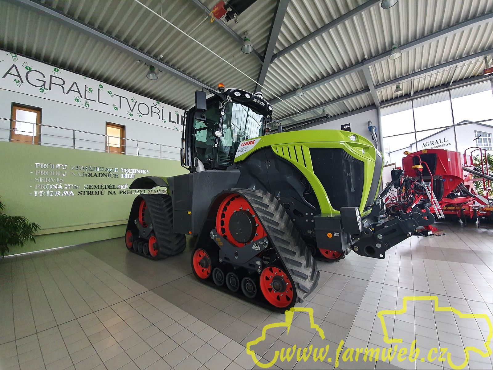

Mohlo by být zajímavé porovnání s Case Quadtrac 500 / 500 CVX nebo 540 / 540 CVX.

A ještě se v úpravě přípspěvku vrátím k základní otázce porovnání QT vs tohoto. Nesrovnávak bych to s QT. Tady jsou všechny nápravy zatáčecí. Kloubák je jednodušší, méně poruchám náchylnějších částí. Účelem je spíš snížení tlaku na půdu než zlepšení tahového výkonu. Pro mě je třeba zajímavá varianta pásy na jrní přípravu a setí, kola na podzim...

A o mě by třeba porovnání tahového výkonu zajímalo, proto jsem zmínil modely 500 CVX nebo 540 CVX, což je tak výkonem obdobné. To že je kloubák konstrukčně jednodušší než mít natačecí všechny kola je mi jasné smile Pásy na jaro jsou mi jasné ale proč byste volil na podzim kola?

MartinChv: Napsal jsem to trochu jinak než myslel. V létě a na podzim už není půda natolik citlivá jako v jarním období při přihnojování, přípravě a setí. Ale taková technologie kdy bych vzal traktor, v zimě na něj namontoval pásy, před žněma je zaměnil za kola je těžko realizovatelná.
Já ty pásáky dělím tak trochu jinak, jsou pásové traktory stavěné za účelem vyššího tahového výkonu, menšího prokluzu a snížení tlaku na půdu. Když je budu používat do tažení překladače, hrnutí řezanky nebo bude na úvrati pohánět drtič zrna tak to bude něco za něco.
Když vezmu kolový traktor na který namontuju pásové jednotky tak to dělám proč? Pro snížení tlaku na půdu. I když dnes si umíme poradit díky regulaci tlaku v pneumatikách.
