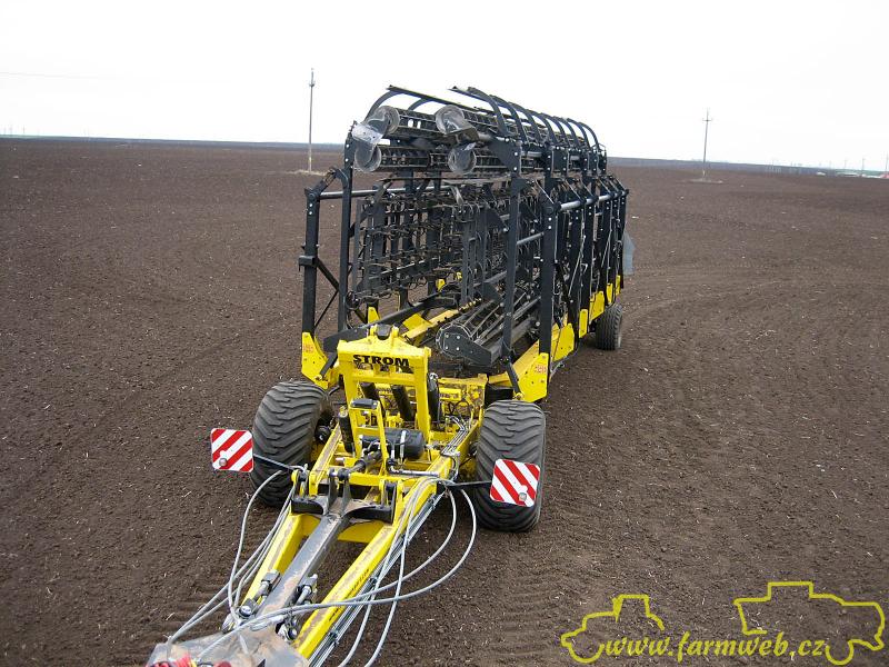

maclos   24.03.2008 12:28:42
Pri rozložení tohoto Stromu musí ťažný prostriedok cúvať?
Alebo ako to funguje, lebo pripadá mi to taksmile
Zetor   24.03.2008 12:35:49
Pokud vím tak ano. Na tomto principu se vyráběly brány a smyky, kde rozkládání a skládání bylo úplně stejné, bohužel si nevzpomenu výrobce. Tam se ale při rozkládání ty sekce roztáhly ručně, tady se couvá. Při skládání naopak jen stačí popojet dopředu.

detvan   25.03.2008 09:43:14
táký podobný systém používa aj Väderstad napr carrier alebo rexius tiež traktor cúvne naradie sa roztiahne a spustí na zem
Skalda   25.03.2008 21:20:56
vzadu je rozpůrka ta se oddělá a pak couveš,ale potřebuješ tak 30 až 50 metrů aby jsi to rozevřel do pravého ůhlu,pak se spustí brány dolů pomocí předním písnic a dají se lana,ale stejně sám to děláš 20 minut a když je pole 10 ha,tak se 3 x projedeš a znova

Petr   25.03.2008 22:51:00
Tak pracovat s takovým kompaktorem na poli okolo 10 ha není zdaleka věc neobvyklá. Je sice pravda, že taková práce je o ničem (neustále skládat a rozkládat), ale pořád ty náklady na provoz takové soupravy budou vycházet daleko líp než s nějakým 6 metrovým kompaktorem.
Skalda   26.03.2008 09:47:18
jediná blbá věc je ne tom ta,že s tím samozřejmě nemůžeš couvat,když je členité pole,tak to si musím fakt vyhrát,aby toho tam půlka nezbyla
Zetor   26.03.2008 12:28:05
To Skalda: asi máte starší systém, ty novější Swiftery by měly být rozloženy určitě do 10 minut, spíš rychleji. A skládání, když nepočítáte očištění stroje, tak složení do transportní polohy zabere 3 minuty i se zajištěním. Teď by měl bejt ještě novější systém, se kterým by se mělo dát i couvat. Mám za to, že to je ten ve Višňové. Ten systém skládání prošel mnoha změnama, dnes se už lana nedávají, to je řešeno jinak.
Skalda   27.03.2008 13:32:43
aha,tak to je možný,protože to je asi jediná věc,která za moc nestála,jinak to dělá docela pěknou práci,máme model ss 17000 a rok výroby 2006
