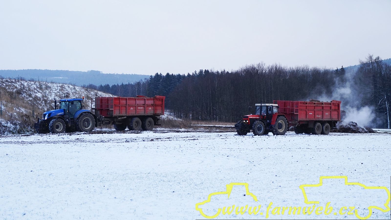

Jenda789   19.12.2017 21:17:33
Jak máte u Zetoru vyřešený brzdy? Předpokládám že Anča má dvouokruhové brzdy, ale Zetor má jeden okruh ne? smile

Filip 90   19.12.2017 23:41:02
Tak ona ta 162 je podle vzhledu určitě vyrobená už v 90. letech a asi jedna z posledních, takže by klidně mohla mít dvouokruh.
