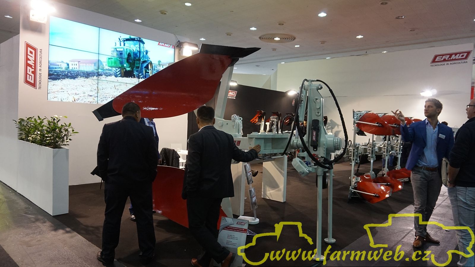

Luděk   29.11.2017 21:17:19
Viděl jsem hodně videí s obdobným ,,obr pluhem" . K čemu je to dobré? Když pominu hloubkové prokypření a otočení půdy,kdy se vytahá navrch ,,mrtvá půda".
Floyd   29.11.2017 21:25:52
Odstraní to hluboké utužení půdy, pomůže vsakování vody v problematických místech... Hlavně se ale tyhle pluhy používají při zakládání sadů a vinic. Kdyby tě zajímalo víc, vyhledej si pojem rigolování nebo rigolační orba.
VonVagel   29.11.2017 21:31:16
Tohle jsem viděl na vlastní oči v Itálii dělali to na klasické orné a jinou přípravu jsem tam neviděl. Bylo to dost zajímavé vidět tu masu materiálu kterou to otáčela, neměřil jsem ale bylo to určitě 50cm do hloubky...
