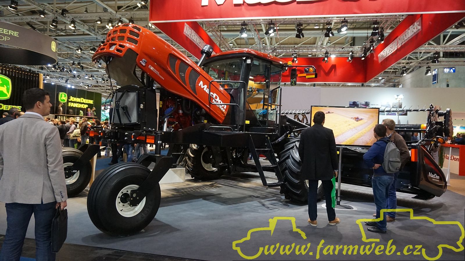

Praktikuje se někde v Evropě dvoufázová sklizeň? Nebo proč to vystavují?
Martin   29.11.2017 08:43:52
začíná se praktikovat v Dánsku. Stejně pořad nechápu výhody dvoufázové sklizně,když to srovnám se slámou která mě leží na posádech, zmokne tak to musím obracet aby to proschlo. Tak jak proschne tohle fakt nevím a neznám.
miťo   30.11.2017 07:32:56
Možno sa počíta s tým, že keď sa obilie nariadkuje cez deň suché tak sa v noci menej orosí a kombajn môže začať skôr.
Honza.S2   02.12.2017 19:06:13
Nedalo mě to po přečtení těchto komentářů a zeptal jsem se proč to tak dělají. Je to údajně proto, aby ochránili plodinu před nepříznivým počasím. Sklízí se tak canola (kdo uhádne co to je, vyhraje hašlerkusmile ). Poseče se do řádku ještě než je zralá a v řádku se sníží riziko že se větrem nebo deštěm vyklepe na zem. V plné zralosti se posbírá pickupem. Dost se to liší podle polohy , tahle technologie se nepoužívá paušálně všude.
skacel99   02.12.2017 19:15:10
Je tořepka,zrovna nedávno jsem na to narazil právě při sledování videí z dvoufázové sklizně na Youtubu.
Když si vezmu jak je například v ČR počasí proměnlivé,nedokážu si to v našich podmínkách představit.Jak dlouho to zhruba leží na zemi,než to dojde? Každopádně se tím eliminuje desikace
Honza.S2   02.12.2017 19:52:24
Jak dlouho to je na zemi +/- zkusím zjistit ještě. Tam kde jsem se ptal jsou službaři ale tohle nesklízí. Jinak desikace se tím eliminuje.
