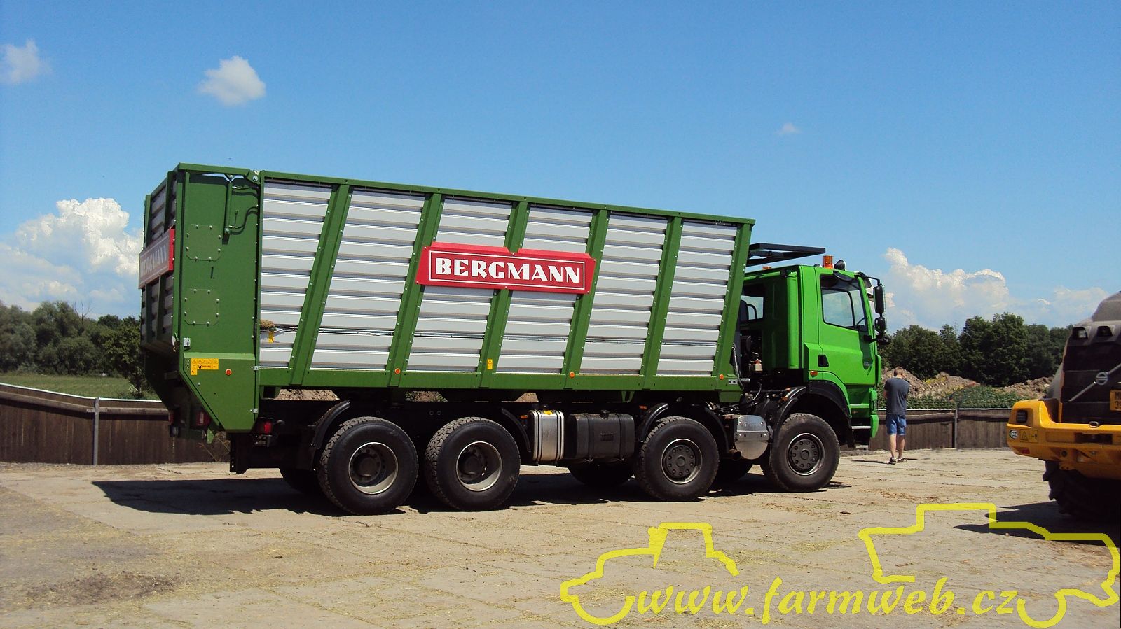

Neví někdo jestli se ta nástavba dá sundat a vyměnit ta jinou? Popřípadě co všechno se tam dá nasadit. A jestli je to homologováno jako nákladní auto nebo jako traktor? Děkuji.

Nadstavby sa meniť dajú napr,. za cisternu a pod. a myslím že ked má ten rám nad kabínou tak je to akože traktor.

Je to výmenný systém a môžeš si tam vymyslieť prakticky čokoľvek.

Zdravím, tato Tatra je homologovaná jako traktor. Poznáme to, jak už bylo psáno podle toho rámu nad kabinou a pokud by byl i pohled ze předu bude tam ještě přední deska což jsou viditelné věci potřebné k tomu aby to mělo homologaci "T". Z těch neviditelných je to pak ještě omezení na max. rychlost 69 km/h (nedá se to odblokovat)
Jak už napsal Matúš V. dá se na tu tatru vymyslet v podstatě cokoliv. Vyrábějí je v provedení jak dvou, tří až čtyř nápravové ať už jako nosiče nástaveb nebo tahačů. Můžou mít zadní řiditelnou nápravu nebo nemusí.
U těchto nástaveb od Bergmanna je možnost vozit řezanku, za příplatek se tam dá dokoupit utěsnění na odvoz obilí, pokud bude nástavba vybavena i reverzem podlahy je možnost tam odvážet i balíky slámy.
pokud by tě zajímalo něco více najdi si stránku P & L nebo jejich FB a tam je plno informací k Tatrám nebo někoho kontaktuj :)

Lze za příplatek koupit sadu na utěsnění pro převoz kejdy? smile

pro Zetora: Pokud se nepletu, v nabídce tato sada je. Tato sada se nabízí formou výměnné nástavby a to jako cisterna - nesená nebo tažená
