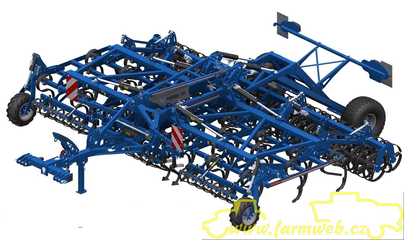

Po gasparde artiglio je kockerling allrounder asi najkopírovanejší stroj na trhu.
Na fotke ako keby som na pár zmien videl 6m verziu classic.
Keďže roky s týmito strojmi pracujem aj v praxi tak by som si dovolil upraviť určenie stroja.
Stroj ani tak nie je určený ako dokáže pracovať v extrémnych podmienkach čo sa týka mokrej pôdy, alebo ak dáme do porovnania priechodnosť voči kompaktorom tak jednoznačne vyhrá.
Čo sa týka fotiek na strnisku tak pokiaľ je ľahká piesočnatá pôda absolútne ideálne podmienky tak allrounder to dokáže. V ťažkých podmienkach začnú praskať stĺpice, pretože sú stavané na úplne inú prácu. článok nie je úplne ideálne napísaný pre tento stroj, ale to si predajca rýchlo uvedomí po testoch niekde v suchej podmietke smile Ešte ku valcom tento typ je vyslovene určený do piesočnatých pôd, pretože pri skale ale tvrdej hrude sa začnú prstence lámať. STS valec je na ťažké pôdy ako stvorený. Podľa popisu a konštrukcie ide asi o výrobcu ktorý nikdy nevidel hlinitú ílovitú hnedozem Českej a Slovenskej Republiky

Zdravím Vás pane Matúši.V! Vidím, že jste opět otevřel debatu porovnávání zcela odlišných konceptů strojů, tak jako to bylo ve Vámi vedeném srovnávání PERARD vs. Bergmann.
Nicméně je až obdivuhodné, že dokážete z fotky zjistit, na co je ve skutečnosti stroj určený, od koho je okopírovaný, co zvládne a co ne, že jsem popis stroje napsal, aniž bych o tom něco věděl a co víc, že ten kdo stroj vyrobil si ani nedal práci jej vyzkoušet v těžkých půdních podmínkách České a Slovenské republiky. …Dost bylo sarkasmu, teď vážněsmile
Uznávám kvality stroje Allrounder, pár jich tu v okolí jezdí s pozitivními ohlasy. Laskavě si ale nefanděte, že všechno co představí jiný výrobce, je okopírované od vámi zastupované značky. Velmi úsměvná je Vaše poznámka o tom, že tento kypřič PENTERRA je až na pár změn kopie Allrounderu. Ať se na oba stroje dívám co detailněji a co nejobjektivněji, nevidím dle Vašich slov změny, ale doslova zásadní rozdíly. Takže pěkně popořádku:
1) Ovládání zadních válců a předních opěrných kol hydraulicky z pohodlí kabiny traktoru nebo ještě komfortněji dotykem prstu na „i-click“ panelu.
2) Robustní nosný rám –od oje počínaje, přes nosníky pracovních sekcí až po nápravu konče. Na Allrounderu nic takového nevidím, ba naopak.
3) Výběr slupic -55, 60 nebo 65 cm světlé výšky, s tím související počet slupic na m záběru. Allrounder -60 cm?
4) Zadní válce –PENTERRA 9 typů. Allrounder…?
5) Počet řad pracovních slupic –PENTERRA 5 vs. Allrounder 4
To jsou ve zkratce zásadní rozdíly a dalších by se ještě našlo… Nicméně z výše uvedených bodů jasně vyplývá, že PENTERRA je kategorie mezi radličkovým podmítačem a Allrounderem. Takže poznámky o tom, že PENTERRA je kopie Allrounderu a že výrobce ani neví do jakých podmínek je stroj určený, tomu se nejde nezasmátsmile
Ještě ohledně Vaší poznámky o válci na obrázku. Jak jsem napsal do popisku a do čtvrtého bodu, PENTERRA umí 9 slovy devět typů válců, nicméně díky za radu ohledně použití tohoto válce.
Na závěr kolego Matúši.V, snažte se být příště více objektivní, méně vševědoucí a nesrovnávejte jablka s hruškamismile
PS: osobně jsem viděl PENTERRU při práci letos v lednu ve Francii, kde jsem na vlastní oči viděl opravdu extrémní podmínky mokré jílovité půdy. A kdybych to neviděl a nebyl přesvědčen o kvalitě a myšlence tohoto stroje pro naše půdní podmínky, věřte mi, že bych se tímto strojem vůbec nezabýval…

1. allrounder má nastavenie hĺbky mechanicky to je pravda, ale nie nevýhoda.
2. Na allrounder classic je podobný akurát rám, kde sa chytajú elementy má integrované výstuhy a tento má jakle ešte nad pracovným rámom. Ktoré riešenie je lepšie nebudem komentovať.
3. Allrounder má na výber 2 typy stĺpic. Herkules 65cm a 60 cm na tomto stroji je to presne tá istá konštrukcia a ako poznám Francúzov nemyslím si, že do nich dávajú zázračný kov čo vydrží všetkosmile . Pokiaľ podmietku nezvládne stĺpica herkules nebudte naivný, že táto áno. Preto tvrdím, že s tohoto rýchlo vytriezvete.
4. kockerling má pri classic na výber 2 typy valcov, ale 99% farmárov si objedná STS valec ktorý vyhovuje a dnes ho už dávajú masívne na stroje aj iný svetový výrobcovia.
5. stroj má 5 radov radlíc ale dôležité je v ako sú ďaleko od seba ak to spočítame dostaneme sa asi ku rovnakej intenzite ako allrounder.
koncepcia: smyk, radličky typu herkules, dvojitý valec mi teda príde veľmi podobné allrounderu.

tento stroj má slabšiu verziu smyku, ktorý bol na allrounderi prvej generácie. pozeral som si video a technické parametre a prekrytie je rovnaké ako na allrounderi. stĺpica je identická a nehovoril by som 2 krát, že od jedného výrobcu. na videách je často STS ako kockerling používa už roky. Na pár zmien je to koncpecia v princípe ala allrounder, myslíš si, že tam dávajú železo z kozmu? Nehovorím, že to bude zlý stroj, len som ho porovnal s veľmi podobným strojom a jeho muchami. Eto vsjo na to nepotrebujem vedieť jadrovú fyziku smile
Michal Horák, PERARD   04.04.2015 13:37:21
Pro Matúše.V: neodcházejte od pointy této diskuse, kterou jste sám začal. Na výhody/ nevýhody a parametry je ještě čas. Všichni jsme zvědaví na Váš verdikt, jak je to s tím kopírovánímsmile Matúši.V Je tedy PENTERRA kopie Allrounderu nebo ne?
A Vaše tvrzení: smyk, radličky válec je velmi podobné… Ale no taksmile to jak kdybychom tu tvrdili, že třeba traktor New Holland je velmi podobný traktoru John Deere –je tam motor, převodovka, kabina, nápravy…
Teď tedy k Vašemu oblíbenému porovnávání jablek s hruškami v předchozím příspěvku:
1) Hydraulické nastavení mašiny za jízdy z kabiny traktoru dotykem prstu je daleko rychlejší, komfortnější a přizpůsobivější se, než každých 50 m zastavit, přečepovat kolíky na válcích, několikrát roztočit zaprášenou a zrezlou klikou. A co teprve, když se na jednom poli prostřídají 3 typy půd, někde je víc rostlinných zbytků, někde je vlhčeji…
2) Už od pohledu je PENTERRA daleko, daleko robustnější a masivnější stroj než Allrounder. Takže kdo má potom předpoklad větší výdrži, spolehlivosti a životnosti?
3) Ať hledám, kde hledám, nikde jsem nenašel zmínku o tom, že Allrounder má světlou výšku 65 cm. Pouze 60 a 55 cm… Já zas jak znám Němce, nemyslím si, že stroj je vyrobený ze zlata aby minimálně cenou tak vypadal. A je jasné, že co nezvládne slupice herkules, nedokáže ani superman smile
4) Každá oblast, každý zemědělec, každé pole má specifické podmínky, nechť si tedy každý vybere raději z 9 ti válců, co mu více vyhovuje a co se mu osvědčí v jeho konkrétních podmínkách a způsobu nasazení.
5) Vzdálenost slupic má vliv na průchodnost, ne tolik na kvalitu práce. Tam rozhoduje počet slupic na m pracovního záběru. Jak PENTERRA tak i Allrounder se vyrábí v 6m verzi, zároveň je to asi nejběžnější pracovní záběr, takže:
PENTERRA 6 m ,světlá výška 55 cm -48 ks
PENTERRA 6 m, světlá výška 60 cm -40 ks
PENTERRA 6 m, světlá výška 65 cm -34 ks
Allrounder?
Pro kolegu steyr mx: ve finální konfiguraci PENTERRY si dle předpokládaného tahače, resp. možného použití dvojmontáží zvolíte delší tažnou ojsmile

Když všichni pomalu, ale jistě utíkají od této koncepce, proč je zrovna tento stroj osazen nápravou, která je na páce a na konci rámu???? Nebude ten stroj při vyšší pojezdové rychlosti dělat na poli vlny????
michal003   04.04.2015 15:42:43
Či som to správne pochopil: Náprava umiestnená vzadu na páke bude pri vyššej pojazdovej rýchlosti dvíhať prednú časť stroja? Vlny v takom zmysle??
GTA   04.04.2015 16:09:37
Tady jezdí 12m Allrounder (náprava také vzadu) už osm let, pracovní rychlost se pohybuje okolo 15 km/h a žádné problémy s tím nejsou.
Pankys   04.04.2015 16:11:08
cocik měj nejspíš na mysli rozhoupávání stroje při přejezdu větších nerovností, kdy zdvihlá náprava vzadu dokáže stroj rozhoupat v podélném i příčném směru (vzhledem k jízdě). Máme tento problém na Heliodoru - je to 4m verze a pokud nápravu zdvihnu víc než několik cm nad zem, je schopna při vyšších rychlostech rozhoupat i traktor a pak tvoří ony "vlny" smile
miťo   04.04.2015 16:48:55

Jirko, hodně záleží na rozložení hmotnosti, těžišti a celkovém provedení stroje. Co mám informace, stává se to, jak říkají kolegové Pankys a Milda11 třeba u různých diskových podmítačů. Zvláště u těch, které mají pořádnou páku dozadu k nápravě a kde je pracovní hloubka pouze pár cm. Čím hlubší je zpracování, tím stabilnější by stroj měl být a pak už je to otázka výše zmíněného konstrukčního provedení a hmotností…
Proti rozkolíbání v příčném směru slouží krajní opěrná kola, která navíc zajišťují dodržení nastavené pracovní hloubky. Tato opěrná kola částečně pomáhají proti rozhoupání v podélném směru jízdy. Ale jak říká kolega GTA, ne všechny stroje s nápravou vzadu mají s rozhoupáním problémy…
Proč někteří výrobci volí nápravu před válci je otázkou, nemusí to nutně znamenat problémy s rozhoupáním při vyšší rychlosti. Může být pouze trend s nějakým drobným přínosem...
PENTERRRA byla při vývoji podrobena opravdu nejrůznějším podmínkám a troufnu si říct, že si sáhla na dno. Z testovaných prototypů pak vyšel tento finální koncept. Když by během testů byly problémy s rozhoupáváním mašiny, rozhodně by výrobce změnil konstrukci a celkové provedení kypřiče. Zvláště pak tato rodinná společnost CARRE. Není to gigant, který chrlí tisícovky strojů ročně, proto si nemůže dovolit zaváhání a vypustit do světa stroj, o kterém ví, že má nějaké nedostatky, protože na každém prodaném ks velmi záleží.
Zvláště pak třeba u nás v ČR, kde je značka CARRE absolutní novinkou a PENTERRA je nová kategorie kypřiče. Takže jakýkoli nedostatek by sebou nesl velké následky…
Ale jak jsem napsal v jednom z prvních příspěvků, tomuto kypřiči naprosto věřím a kdybych nebyl přesvědčen o jeho kvalitě pro naše podmínky, nezabýval bych se jímsmile
