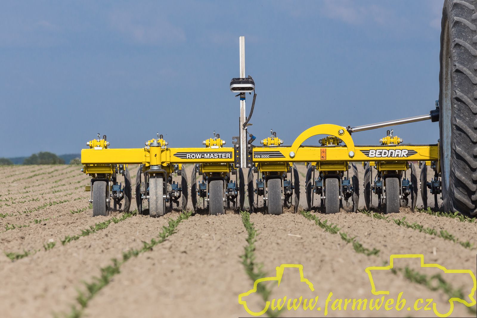

mladej   07.03.2015 21:38:49
Prosím vás, jak daleko dopředu to vidí?
Lešek   07.03.2015 23:53:10
Myšleno v tomto nastavení?
mladej   08.03.2015 00:43:54
Spíše, jak daleko to musí vídět, aby stihl traktor zareagovat.?
Lešek   08.03.2015 09:57:16
Pozice kamery, musí být kompromis mezi vzdáleností řádků, počtem řádků a velikostí rostlin. Pro spolehlivé navádění v porostu do 15 cm a navádění na 3 řádky je vhodné nastavit kameru pod úhlem 30° od držáku a výšku cca 120 cm. Potom vychází, že reaguje na základě informací ze 70 cm před sebou. Z kamery je dávána informace do řídící jednotky kypřiče a ten se posunuje po rámu.
mladej   08.03.2015 18:38:32
díkysmile
Honza.S2   08.03.2015 19:22:36
Na stránkách výrobce je uvedena meziřádková vzdálenost až 75cm. Lze přestavět i na kukuřici? Podle fotografií bych tipoval že paralelogramy jsou stavitelné.
Petr K   08.03.2015 19:42:43
Od jakého výrobce je Culticam ? Vypadá stejně jako Cam Pilot od Claas. smile
s690i   08.03.2015 20:08:25
Honza.S2: Slyšel jsem, že se chystá verze, která bude vyšší a tím i do kukuřice. smile
Lešek   09.03.2015 18:38:02
Ano, kamera je od firmy Claas. Jinak plečka na kukuřici opravdu bude.
